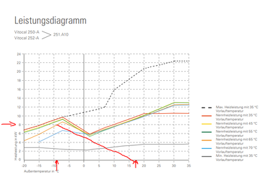

Hallo Zusammen, auch ich möchte gerade auf eine Wärmepumpe umstellen, da die Ölheizung ihre 20 Jahre auf dem Buckel hat. Die WP Rechner und auch der Heizungsbauer haben mir die Vitocal 252-A empfohlen. Laut Energieberater wird die benötigte Heizleistung bei ungefähr 8 KW liegen.
Wohnfläche ungefähr 110 qm, 1-2 Personen, Normaußentemperatur -8°, Photovoltaik 9,75 KWP.

1)Ja die Maschine passt gut zu 8kW@-8 . Die Leistung ist mehr als ausreichend
Sie würde dann erst bei ca. 7 Grad zu takten beginnen.

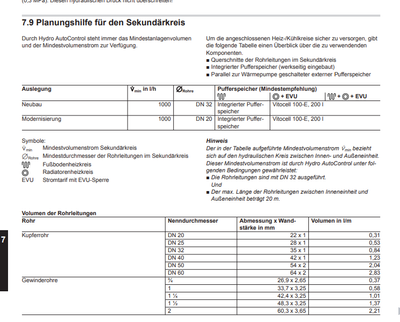

b) der Mindest Volumenstrom muss erfüllt sein!
Bei einer FBH ist kein zusätzliche Puffer nötigt.
Wenn es Radiator gibt und keine Unterbrechung des EVU ist auch kein Puffer nötig.
Wenn es eine 1-2h Unterbrechung gibt, wäre ein Puffer vermutlich besser, außer die Bewohner sind etwas leidensfähig 🙂
