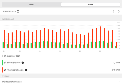

Was hast du denn für ne Firmware auf deiner WP. Die 2417 hat Probleme mit dem Takten. Ich habe seit 09/23 eine Vitocal A16. Hier mein Verbrauch von gestern. Spitzenreiter für diese Heizperiode,hier war es aber auch -5 grad kalt. Mein jahrestrombedarf liegt bei ca.6000kwh wobei aber 2600kwh von der PV kommen.
Mein Verbrauch im Dezember.

Bei mir sinds seit September 2023 1146 Starts bei 4780 Betriebsstunden. Da gibts hier andere die habe in einem Monat einige tausend Starts. Laufzeit von 10-15 Minuten. Da bin ich eigentlich bis jetzt sehr zufrieden.
Wenn ich auch einen Verbrauch von 1,1 kW hätte, wäre ich auch super zufrieden. Die Laufzeit im September ist leider nicht aussagekräftig, da die Anlage erst ab dem 24.09. in Betrieb genommen wurde
Ja aber auch hier siehst du ja den Unterschiede. Deine WP hat ne mittlere Laufzeit von 1h6min. Meine läuft ja schon 1 Jahr länger seit 09/23. und ich habe 4h14min Laufzeit. Also Taktet deine wesentlich öfters als meine.
