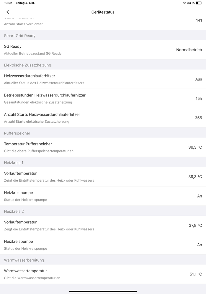

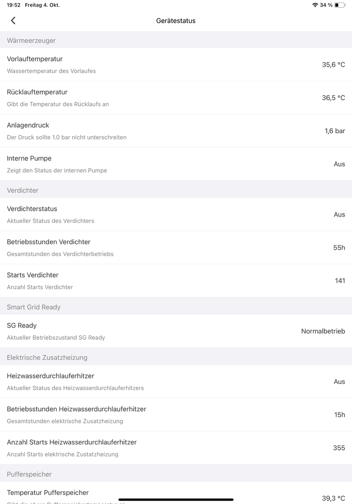

Vitocal 250A was ist die Innere Pumpe und was ist die Heizkreispumpe
2 ANTWORTEN 2
Die Interne Pumpe ist in der Inneneinheit verbaut. Die Heizkreispumpe ist außerhalb im Heizungsstrang (schwarzer Styroporkasten mit den zwei Thermometern).
Ich habe keinen Styroporkasten mit zwei Thermometern. Wo befindet sich denn sonst die Herzkreispumpe noch?
