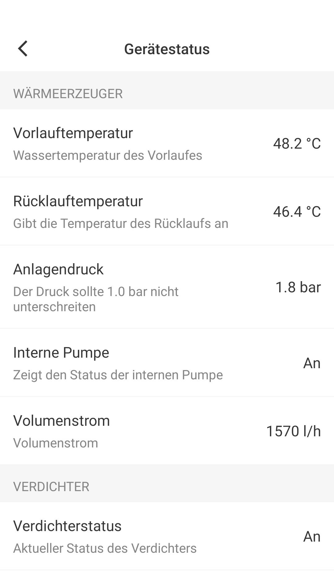

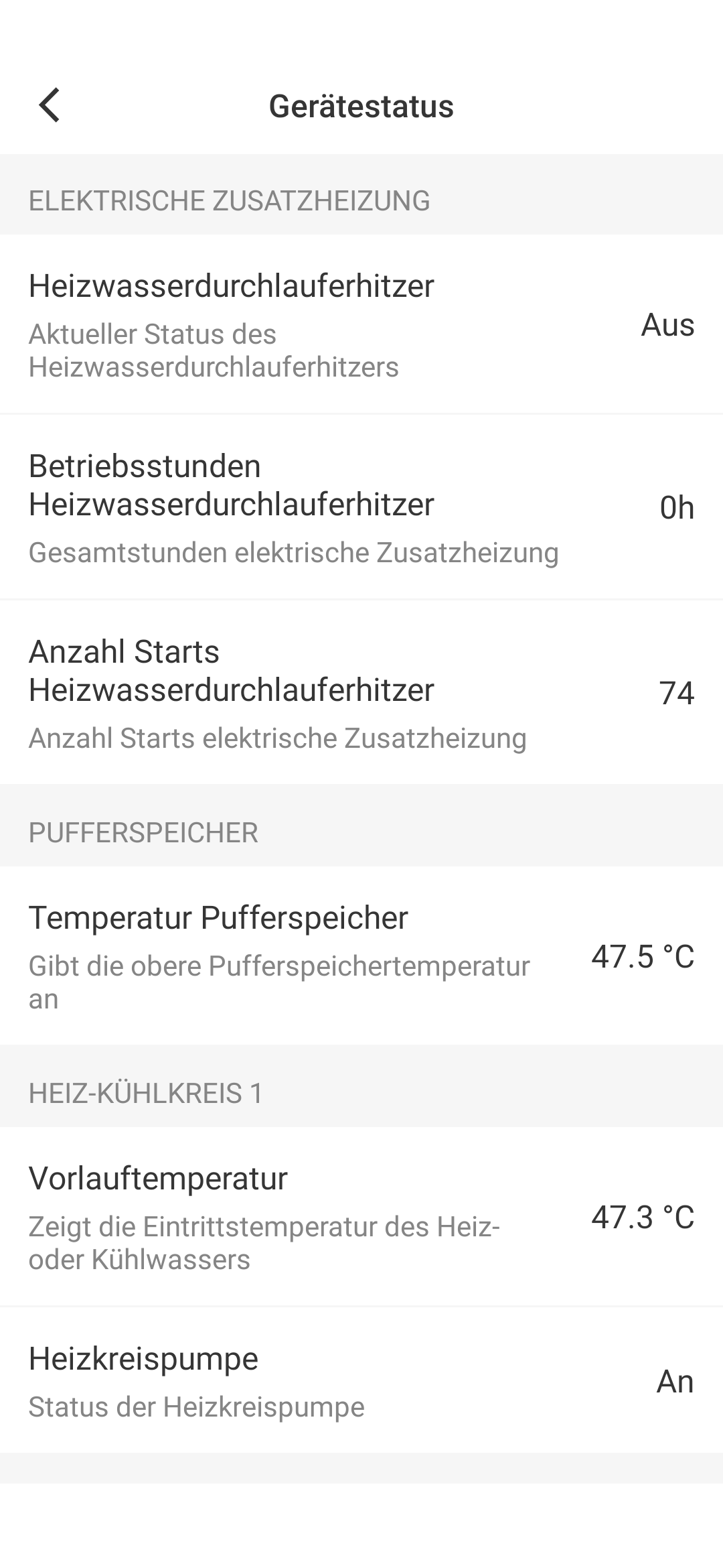

Anbei hab ich dir mal meine Einstellung abgelichtet. Max VL- Temp. auf 46° begrenzt. Raumtemperatur. 22°.
Ich komme mit der Einstellung klar. Heizkreispumpe auf 3.
