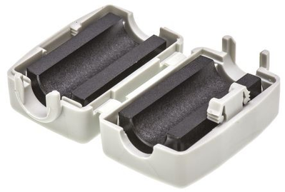

Das Teil besteht aus 2 Halbschalen (ggf. magnetisch) die wohl in der ODU um das geschirmte Kabel gesetzt werden, bevor das Kabel in die vorgesehene Klemmleiste eingesetzt wird. Von dieser Klemmleiste geht ein Kabel zur Leiterplatte an dem wieder solche Halbschalen vorhanden sind. Ein Foto habe ich leider nicht.

Meinst du solche Klappferrite?
Die müssten zur Einhaltung der elektromagnetischen Verträglichkeit über die Kabel.

Wenn das die Ferrite wie in der Abbildung von mir sein sollen unterscheiden die bei der Montage noch zwischen 230V und 400V Ausführung.

Danke euch beiden. Das TU-Set wurde bis heute nicht geliefert. Mittlerweile habe ich online die Einbauanleitung, wie von Kalle999 beschrieben, auf Seite 77 der Montageanleitung gefunden. Ich hatte es wie vorgeschrieben eingesetzt.
