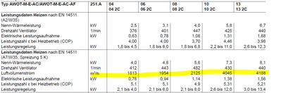

Die 25x hat einen Luftstrom von mehreren Tausend m3/h, das ist schon ein ordentlicher Wind wenn ich da vor den Ventillatoren stehe. Außerdem habe ich noch nie gesehen dass sich die Ventillatoren mit 100% gedreht hätten, da wird es schon eine Sturmreserve geben.

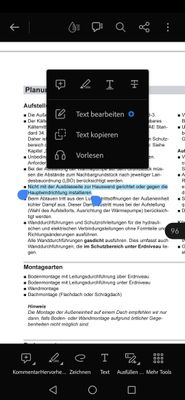

Ich entnehme dem eigentlich, dass eine Luftwärmepumpe gar nicht der Hauptwindrichtung entgegen stehen sollte.

Steht in den Planungsunterlagen
