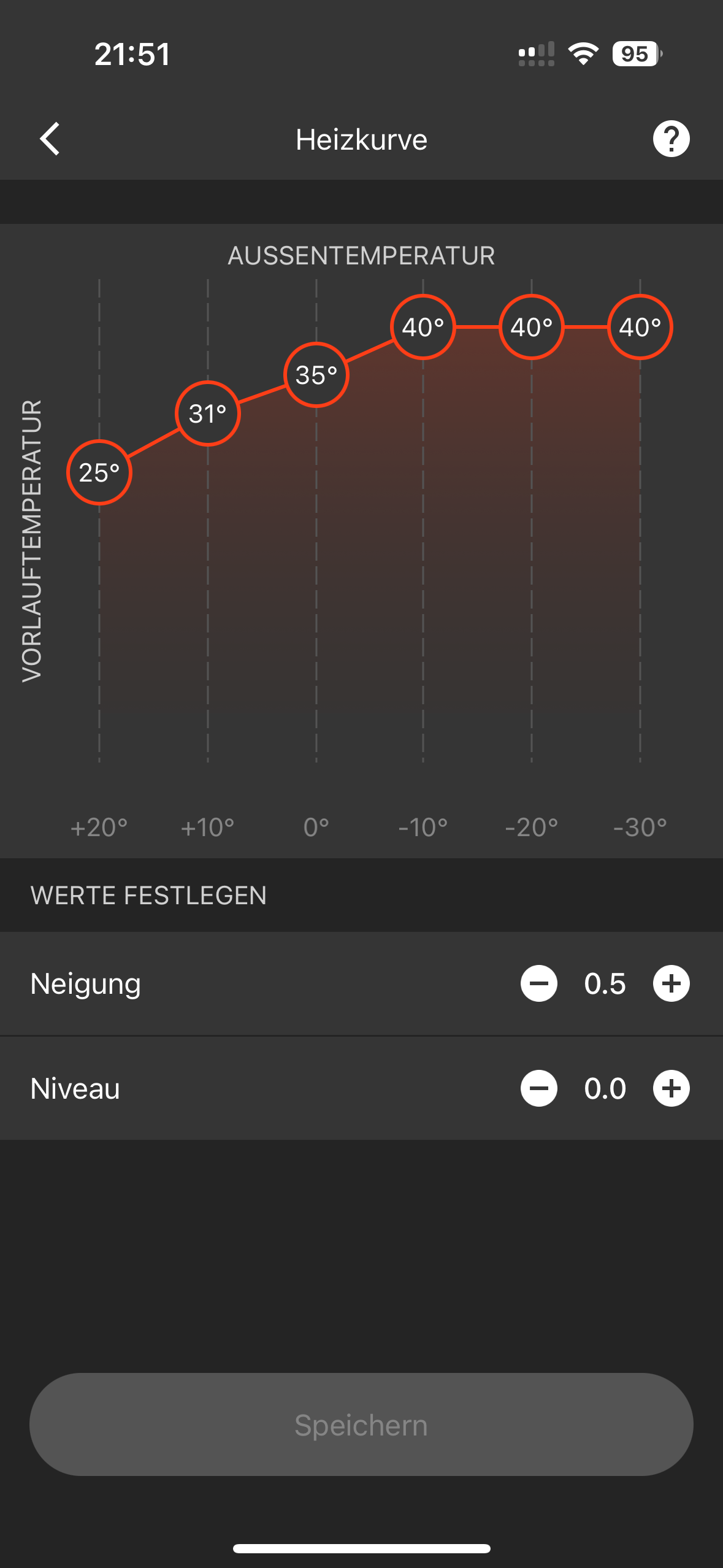

wir haben eine Vitocal 250A, die die Wärme in einen Schichtladespeicher (Vorocell 120-E 950l) fördert. Die Temperatur der FBH wird über eine Divicon mit Mischer eingestellt. Die VT an der Divicon ist seit einigen Tagen zu gering. Die VT ist konstant bei 20°C.
Die Heizkurve ist so eingestellt, dass im Vorlauf 30°C warmes Wasser einlaufen sollte am Tage. Tut es aber nicht.

Die Solltemperatur im Mischer wird aber auch nicht ansatzweise erreicht im Standard- oder Konfortheizmodus. Die VT im Mischer übersteigt die 20°C nicht. Langsam wirds echt kalt in unserem Haus…

Wenn die Heizung nur über Aussentemperatur geführt wird, dann musst du im Prinzip über die Heizkurve die Aussentemperatur an die Raumtemperatur "koppeln" und die Heizkurve nachregeln bis der eingestellte Wert für die Raumtemperatur auch der Realität entspricht.
Für FBHzg ist die Heizkurve schon recht steil, du kannst testweise mal das Niveau anheben.

Niveau habe ich mal 2 Schritte angehoben!
