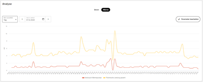

Hier mal ein ganz normaler Wochentag von mir bei Temp. unter 7°C
Ich habe mir nämlich bei HomeAssistant das so eingestellt, dass bei Außentemperaturen unter 7°C der reduzierte Betrieb von 18°C auf 3°C springt.
Somit springt der Verdichter erst garnicht an und er taktet entsprechend auch nicht.
Da sind 2 Pausen, bei denen die Temp unter 7° fiel.
