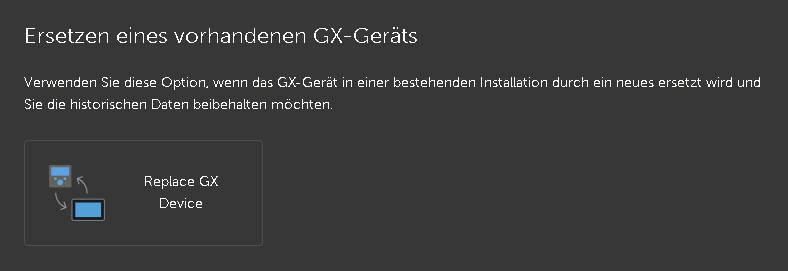

@CustomerCareChris
eine Möglichkeit ein neuen "Kommunikationsgerät" auf einen vorhanden Cloud-Datensatz zu mappen ist bei anderen Anbietern eine Standard .Funktion.
Schämt Euch!
Das wäre für den Entwickler ein halber Tag Aufwand.
