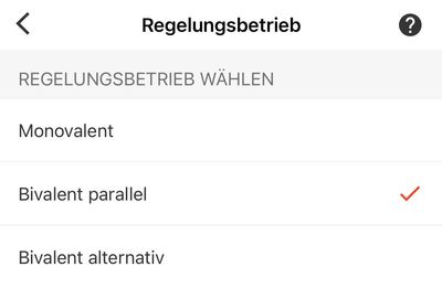

Muss ich tatsächlich mal schauen was eingestellt ist. Was ich nicht verstehe ist diese Einstellung in der App
 wenn ich doch nur die Wärmepumpe als Quelle habe, warum steht diese dann auf bivalent parallel und hat das Nichtraucher dann Auswirkungen? Oder ich hab echt einfach komplett das Ganze System WP nicht verstanden, was durchaus auch möglich ist 😬

Monovalent einstellen.
Bivalent parallel sind 2 WP.
Bivalent alternativ z.B. eine Gastherme.

Das Thema bivalent scheint etwas widersprüchlich. Sobald ein zweites Heizsystem zur Unterstützung parallel laufen kann, ist diese Einstellung richtig. Dazu zählt auch ein Heizstab. Dachte aber es bezieht sich auf einen Externen Heizstab und nicht den der ja werksseitig in der Inneneinheit verbaut ist.

Nach meinem Verständnis bezieht sich das nicht auf den internen. Die ist eine Einheit mit der WP.
Auch nicht auf einen externen.
Die Geräte müssen ja kommunizieren können.
Ich kann aber auch falsch liegen, kein Anspruch auf Richtigkeit, ist nur mein logisches Verständnis.
Meinen internen habe ich eh deaktiviert.

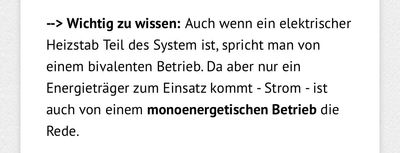

Das bezieht sich tatsächlich auf den internen, sagt zum einem mein Fachbetrieb und auch im Internet findet man diese Info.
Aber hat mich genau so verwirrt anfangs.
für mich war bivalent parallel immer das zwei Systeme zusammen arbeiten, WP mit Ölheizung und bivalent alternativ wenn eins von beidem läuft.
Hier ist es allerdings auch nochmal explizit erwähnt. Also lasse ich die Einstellung so wie sie ist.

Na ja, mein Heizstab ist deaktiviert, bisher nur im Notbetrieb gebraucht,
Und da war es auch monovalent 😅
