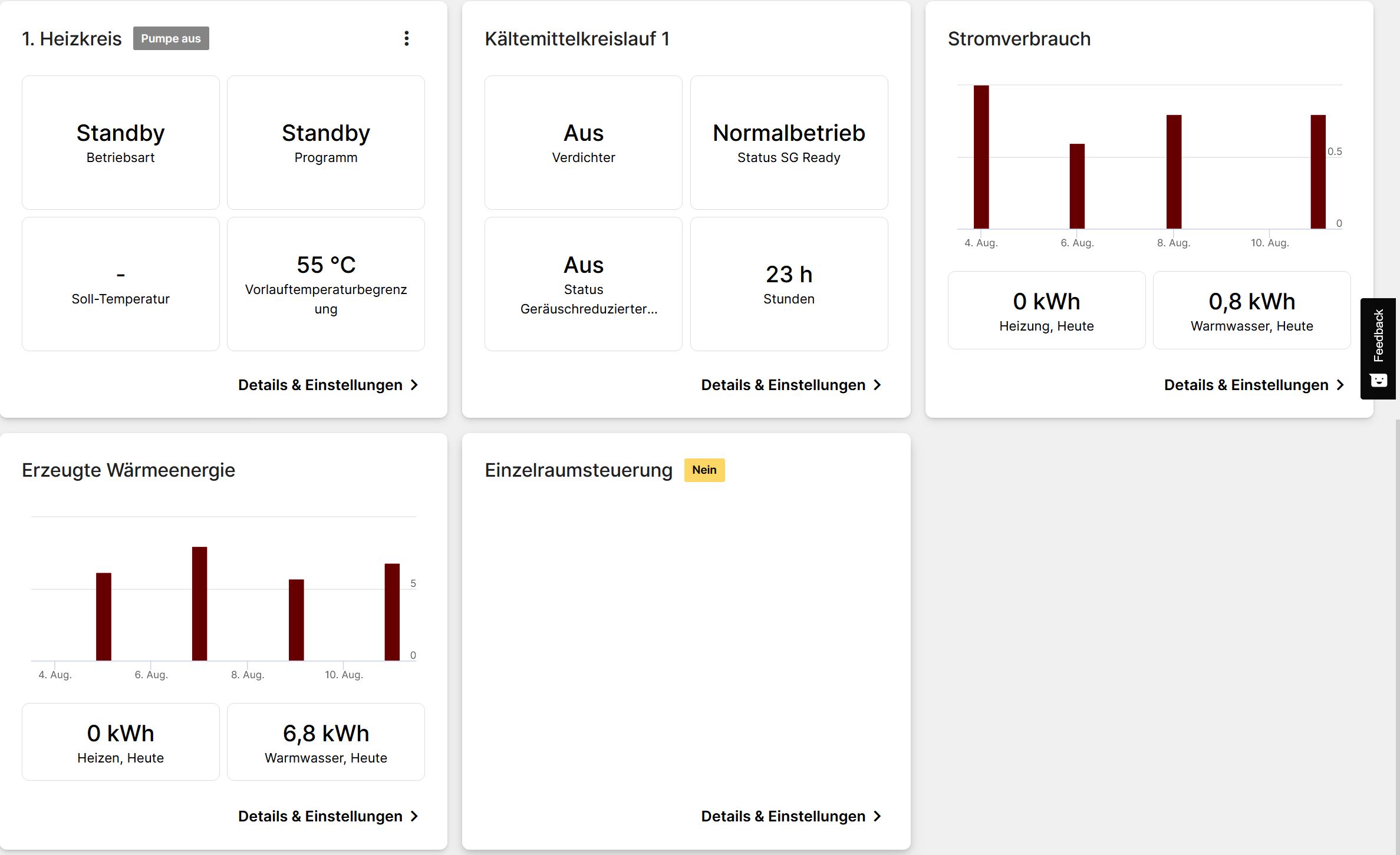

Warum werden in der Vicare-App erzeugte Energie angezeigt, obwohl die WP gar nicht in Betrieb war (keine Heizung und keine Warmwasser). Am 2., 4., 6., 8. und 11,8 wurde WW erzeugt (nicht am 9. und 10.8)?
Im ViGuide wir die erzeugte Wärmeenergie wohl korrekt angezeigt, der Stromverbrauch ist aber scheinbar um einen Tag versetzt.
Was ist da los? Woher kommen die Unterschiede?

Nur ein darstellungsfehler. Verbräuche werden auf Vortage ohne Verbräuche verteilt. Ist leider so seit Jahren und scheint sehr schwierig für viessmann zu sein es zu korrigieren. Summe stimmt aber daher für mich auch kein wirkliches Problem.
Das ist allerdings dann ein Problem, wenn der "verteilte" Strombedarf tatsächlich selbst offensichtlich fehlerhaft ist, wie bei mir im Juli passiert. Ca. 37KWh Strom an einem Tag für WW-Erzeugung!!!, die ich im Sommer sonst für einen ganzen Monat brauche, sind auf 8 Vortage "verteilt" worden.
