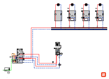

Ich möchte eine Installation gemäß Browser-Schema ID: 4805622_2308_03 Variante 1
Vitocal 250-A/200-S (Elektronik-Plattform), Heizwasser-Pufferspeicher Vitocell 120-E (600 l) zur Raumbeheizung und Trinkwassererwärmung mit Frischwasser-Modul Vitotrans 353, Heizkreise mit und ohne Mischer aus folgendem Grund um einen Heizkreis mit Mischer erweitern. damit ich den angeschlossenen Radiatorenheizkreis separat steuern und regeln kann. Dies ist notwendig da ich die Anlage über SmartGrid mit überschüssigen Strom aus der Produktion einer Photovoltaikanlage versorgen und den Pufferspeicher zunächst mit der WP bis ca. 60 °C und darüberhinaus mit einem zusätzlichen Elektroheizstab 3 x 3kW = 9 kW (Fronius Ohmpilot) auf maximale Temperatur (ca. 85 °C) hochheizen will.
Der Radiatorenheizkreis soll über den Erweiterungssatz EM-MX (Best.-Nr. 7301063 – Montage am Mischer) gesteuert und geregelt werden. Dieser ist gemäß dem nachstehenden Schaltplan angeschlossen
Auszug aus dem Schaltschema "H21" der WP für den Anschluss eines Heizkreises mit Mischer.

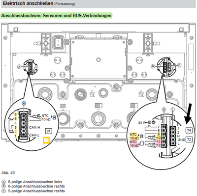

Der Anschluss der Erweiterungseinheit EM-MX an der Inneneinheit der WP Vitocal 250 wurde folgendermaßen hergestellt:
1. Netzanschluss von EM-MX Pos. 40 (EM-MX) an Pos. 156 (W02 HPMU - EHCU) der WP
2. PlusBus von EM-MX Pos. 145 bzw. 74 (EM-MX) an Pos. 74 am Anschluss unterhalb rechts der
Inneneinheit der WP (siehe unten)
3. der Codeschalter "S1" ist auf Pos. 1 eingestellt.

Hallo @jobo37
Das Mischzweig-Erweiterungsmodul 7301063 ist für ältere Geräte mit Vitotronic-Steuerung gedacht und nutzt zur Kommunikation einen KM-Bus (der Erweiterungsdeckel ist hellgrau), für Ihren WP müssen Sie die Mischzweig-Erweiterung EM-MX mit der Bestellnummer verwenden Z017409 (die Erweiterungsabdeckung ist dunkelgrau) und die Kommunikation erfolgt über den Plus-Bus.
