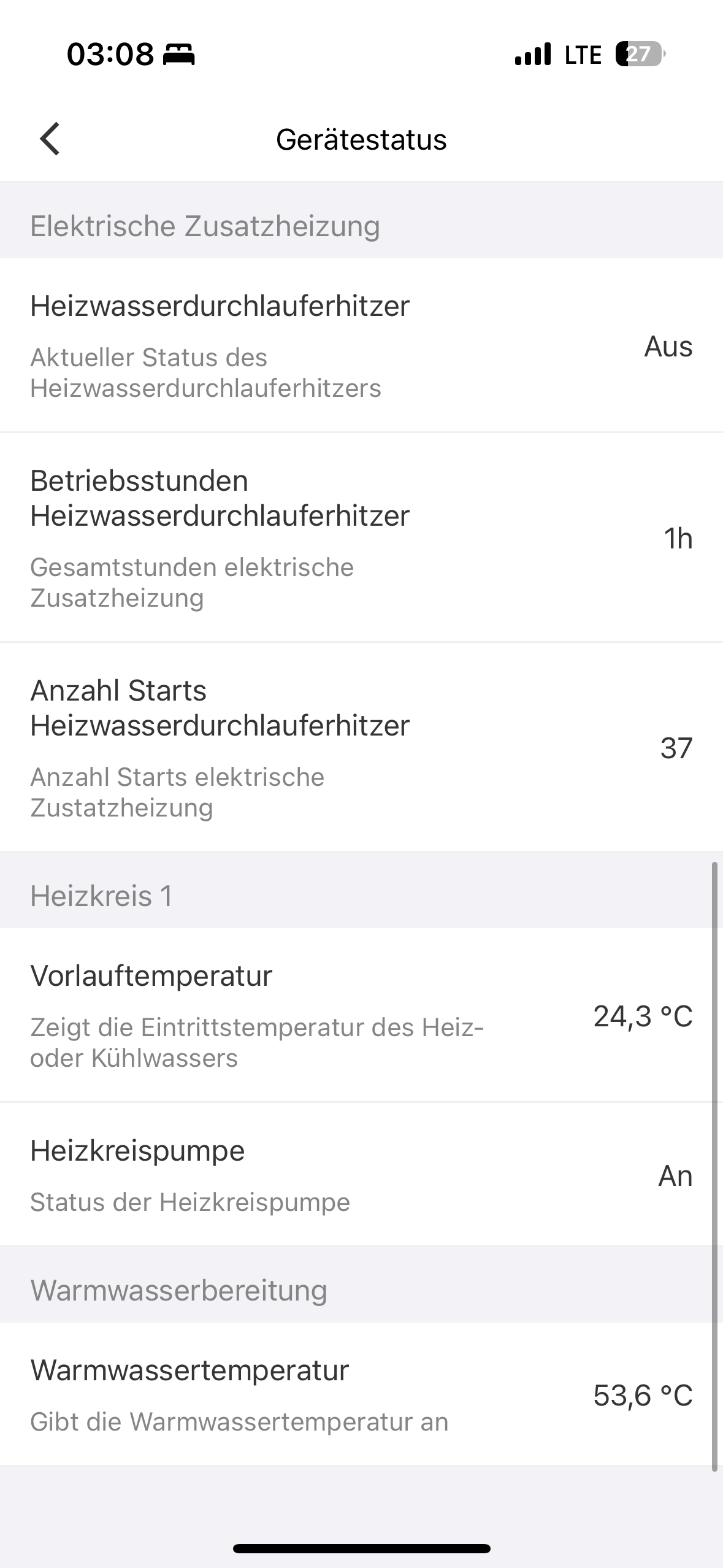

Es stellt sich nun die Frage, ob wir einen zusätzlichen Heizstab in die Vitocell einbauen sollten, um in den Sommermonaten den hohen PV Überschuss zu nutzen. Die WP ist nun seit dem 22.5. in Betrieb und hat bislang folgende Verdichterstarts und Betrieb des Durchlauferhitzers: siehe Screenshots.
