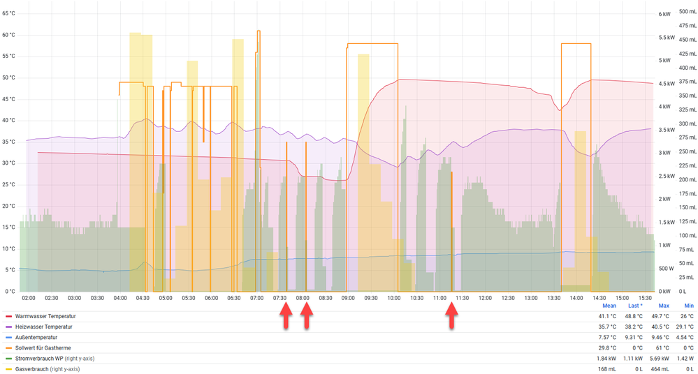

So wie es für mich aktuell aussieht, wird die Einstellung 2940.1 Min. Laufzeit externer Wärmeerzeuger nicht eingehalten. In der Reglung ist der Wert auf 20min eingestellt. Aber über den Sollwertgeber (0-10V) wird sogar zum Teil nur für eine Minute die Vitotens eingeschaltet. Eine Abtauung ist in dem Zeitpunkt laut viGuide nicht aufgetreten. Durch dieses Verhalten fängt dann auch die WP an zu takten und dadurch fällt die Heizwassertemperatur und das Haus wird merklich kälter.
Ist das ein bekanntes Fehlverhalten oder hast du eine Idee woran das liegen könnte?
Danke & Gruß
Jorg
Warmwasser Temperatur
Heizwasser Temperatur
Sollwert für Gastherme -> 0-10V Eingang an EA1
Stromverbrauch WP -> Stromzähler an der WP
Gasverbrauch -> Gaszähler qm umgerechnet auf Liter da Flüssiggas vorliegt
Für mich sieht es so aus, dass die 20 Minuten eingehalten werden. Die Wärmepumpe ist in den markierten Bereichen wenigstens 20 Minuten vorher in Betrieb. Es wirkt auch so, dass nach der Zuschaltung der Sollwert erreicht und dann beide abgeschaltet worden.

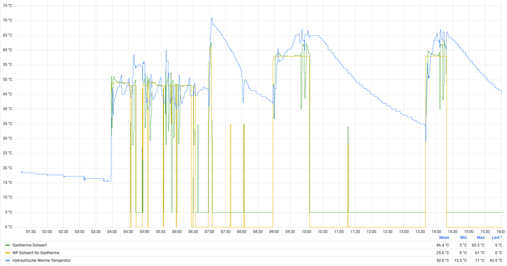

Die 20 min Laufzeit (Pause für die WP) scheinen schon zu funktionieren, aber die Gastherme wird in dem Zeitraum nicht mit Sollwerten über dei 0-10V Eingang am EA1 versorgt.(Siehe Tabelle unten)
Die Heizkurve wurde in diesem Zeitraum nicht verändert und es gibt auch keine Heizprogramm Änderung. Daher kann laut dem Chart der Sollwert nicht erreicht sein. Die Außentermperatur ist in dem Zeitraum geringer als um 13 Uhr aber das Heizwasser ist kälter als um 13 Uhr.
Meine Erwartung von dem Parameter ist, dass man die Gastherme mindestens 20 min in Betrieb hält, bevor man wieder auf die WP schaltet.
Anbei die gesendeten 0-10V Steuerbefehle die im Zeitraum an dem EA1 ankamen.

Wenn man sich die Temperatur der hydraulischen Weiche anschaut, dann wird die vorhandene Wärme nicht abgenommen.
Gastherme Sollwert -> Interner Sollwert der Vitodens
WP Sollwert für Gastherme -> 0-10V Eingang an EA1
Hydraulische Weiche -> Kesseltemperatur Eingang der Vitodens welcher nach Umrüstnung in der hydraulischen Weiche steckt.
Wie bekomme ich es hin, dass die Gastherme nicht nur für ein paar Minuten eingeschaltet wird?
Danke & Gruß
Jorg
Ich würde sagen, das geht nur, wenn die Abnahme über den Heizkreis ausreichend groß ist. Wird durch Einschalten des externen Wärmeerzeugers die notwendige Temperatur erreicht, erfolgt eine Abschaltung, dies ist ganz normal.
