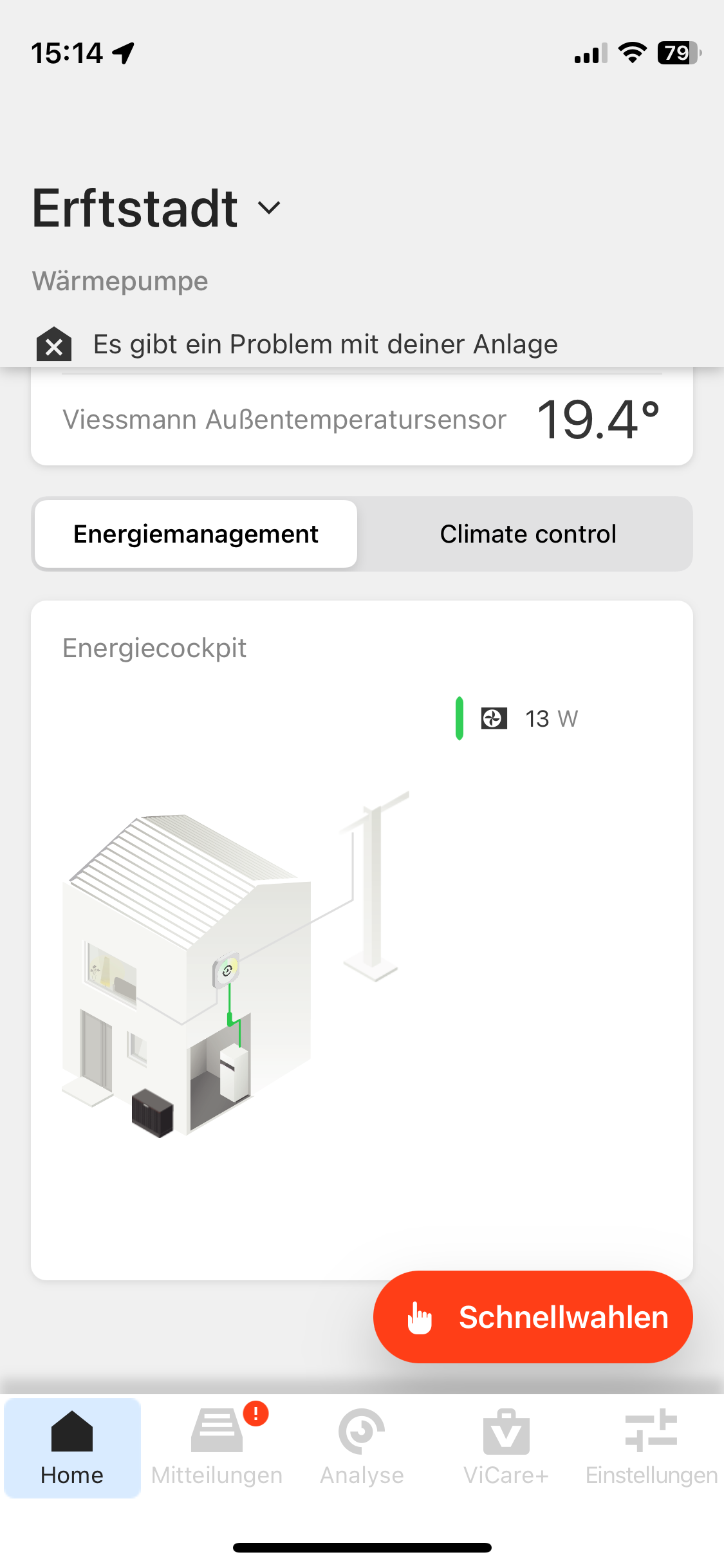

Seit Januar haben wir eine Wärmepumpe und ab Mai die PV. Beide sind mit einer BUS-Leitung verbunden. Nun zeigt die Wärmepumpe den Fehler F.910 an. Sie erkennt mehrere Führungsgeräte. Damit beide miteinander kommunizieren bedarf es nur ein Führungsgerät. Wie und wo kann das eingestellt werden? Letzte Woche war ein Monteur von Viessmann da und der konnte den Fehler leider nicht beheben.
Für eine Rückmeldung wäre ich sehr dankbar.

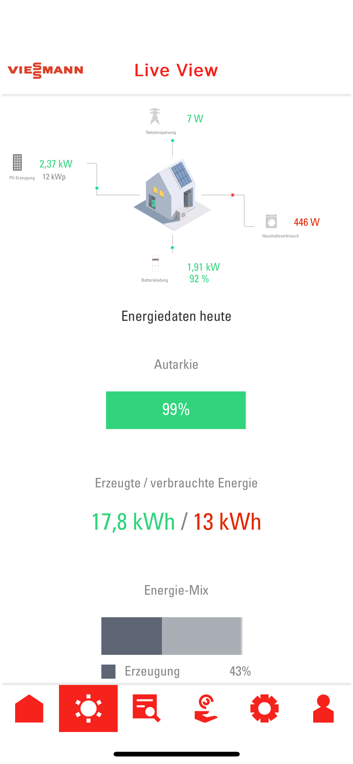

@Flo_Schneider ich habe das Gleiche Problem. VX3 ist mit der Vitocal 250 SH über eine Busleitung verbunden jedoch ohne Separaten Energiezähler.
In der Vicare App sind die leider beide getrennt. Gibt es hier nicht eine einfache und schnelle Lösung.
Wäre auch für meinen Vishare Tarif interessant.
Vielen dank im Vorraus

Hallo Zusammen... das selbe Problem habe ich auch und auch mein Heizungsbauer weis nicht weiter bei mir handelt es sich um auch um eine VX3 und eine Vitocal 250-A sowie das Viessmann Smartmeter E380CA
BUS Leitung geht von E380CA zu VX3 und von VX3 zu Vitocal.

Ich habe eine Vitocal 200s 201.E10 und eine Vitocharge VX3 mit 10KW Speicher + einen e380 Energiezähler.
Aufgrund der Insolvenz unseres GU während der Bauphase mussten wir die Inbetriebnahme der PV separat vergeben. Leider ist das beauftragte Unternehmen nicht in der Lage die Geräte vernünftig miteinander zu verbinden. Es werden Vitocal & VX3 beide als Hauptgerät erkannt.
Auch meine Hinweise, das die Inbetriebnahme über die WP erfolgen muss blieb unbeachtet oder ohne Erfolg.
was kann ich nun tun?
Die VX3 muss auf Werkseinstellung zurück gesetzt werden. Danach muss die Erstinstallation über die WP erfolgen. Dazu muss ein Fachbetrieb ran mit der VIGuide Pro Variante.
