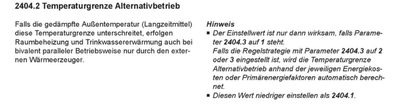

Laut der Anleitung gibt es den sogenannten "Bivalenten Punkt (Code 2404.1)" und Alternativen Punkt (Code 2404.2).
Aktuell ist dies in unserer LWWP im Screenshot wie folgt eingestellt:
Habe ich die beiden o.g. Punkte richtig verstanden:
  1. Der externe Wärmeerzeuger (Gaskessel) ist ab  -5°C Außentemperatur alleine aktiv.
  2. Zwischen -5°C und 3°C sind Gaskessel und LWWP beide aktiv (parallel bzw. alternativ)
  3. Über 3°C ist die LWWP alleine aktiv.
Ist dies korrekt?

Was den Bivalenz-Regelungsmodus betrifft, so hast du dies korrekt verstanden.

Hallo Flo_Schneider,
der Post ist zwar schon ein Jahr alt, ich habe dazu trotzdem noch eine Frage.
Bei meiner Anlage sind die Werte 2404.1 und 2404.2 genau andersherum eingetragen, da laut Anleitung der Wert für 2404.2 niedriger sein soll als Wert 2404.1.
Welche Einstellung ist nötig wenn der alternative Betrieb WP und ext. WE zwischen +2 Grad und -5 Grad arbeiten soll. (Also oberhalb +2 Grad nur die WP unterhalb -5 Grad nur der ext. WE)
Besten Dank und Gruß
Stromer2022
Hallo Stromer2022,
dafür musst du folgendes einstellen:
2404.0 ->  2
2404.1 ->  20
2404.2 -> -50
2404.3 ->  1
Siehe hierzu auch die Serviceanleitung ab Seite 92.
