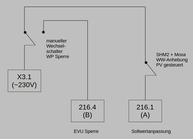

Was ich suche ist eine externe Ansteuermöglichkeit um die 2. Wärmequelle (Ölbrenner) zwangsweise zu aktivieren.
Hintergrund ist die Ersatzstromversorgung des Hauses über Batterie. Wenn die Ersatzstromversorgung anspringt, soll die Heizung auf Ölbrenner wechseln. Hab bisher keine Lösung gefunden.
Hat schon jemand so etwas realisiert?
Stefan
nachdem ich mich noch ein wenig eingelesen habe, will ich mir mal selber antworten😀
Ich steuere über smartGrid die Sollwertanhebung bereits über einen SMA Homemanager. Das funktioniert soweit.
Wenn ich nun einen manuellen Schlater hinzufüge sollte doch die WP Sperre aktivierbar sein. Soweit ich das verstanden habe wird trotzdem die externe Wärmequelle laufen. Also genau das was ich für den Fall "Ersatzstrom" suche. Zu schalten wäre das recht einfach:
Könnte das so funktionieren?
