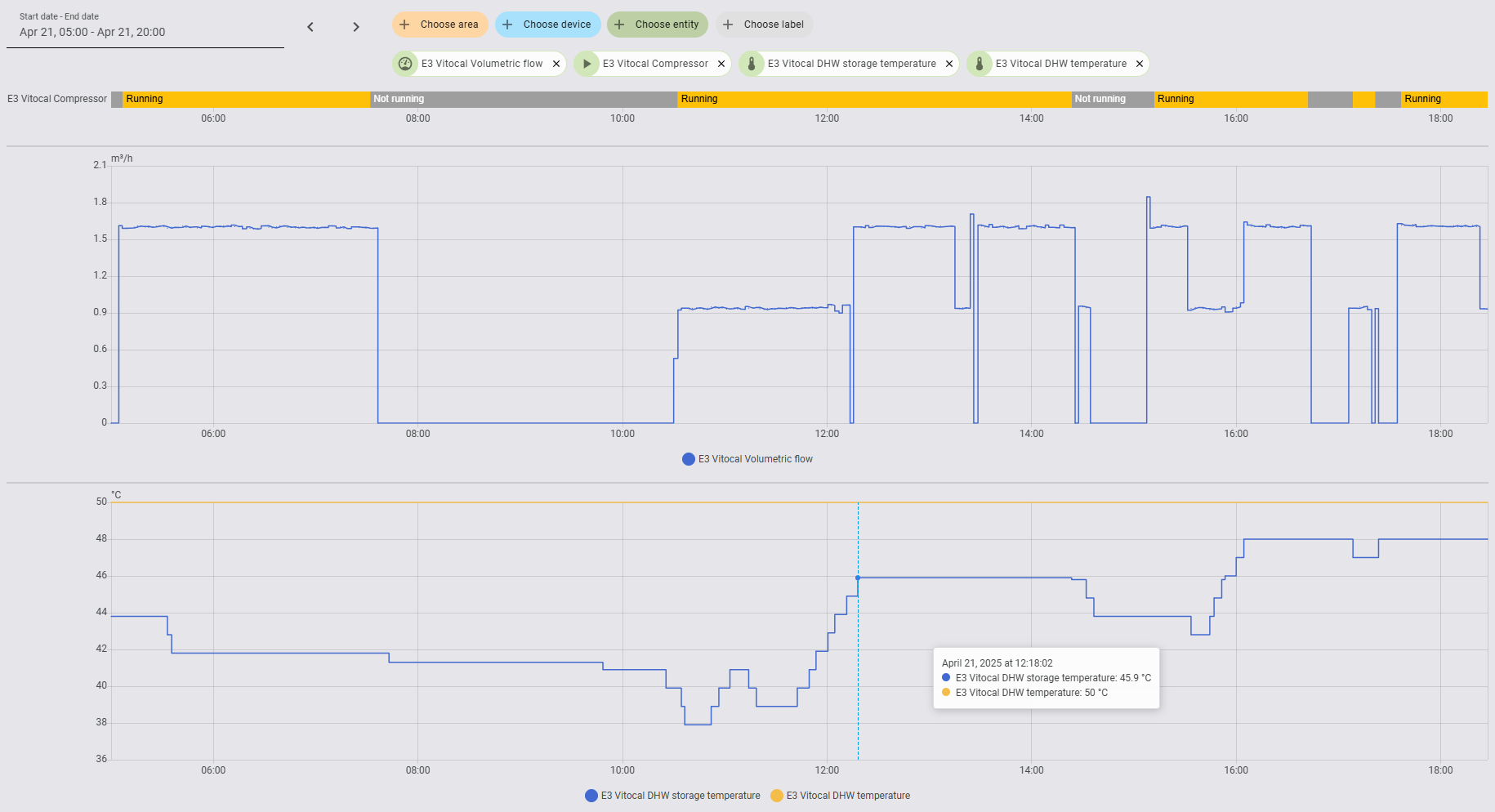

seit ca. 2 Wochen habe ich ein Problem mit meiner WP nach dem ersten Betriebsjahr.
Symptom:
Die WP schafft es nicht mehr das Brauchwasser auf den Zielwert von 50°C zu erwärmen. Jetzt mit deaktiviert elektr. Zuheizung sind nur noch knapp 40-45 °C möglich.
Das Problem begann scheinbar am 09.04., bemerkt habe ich es durch den deutlich höheren Strombedarf durch die elektrische Zuheizung. Vorher keine Probleme.
Ich kann in den Logdateien ebenfalls ein unregelmäßiges, wiederholtes
Abfallen des Volumenstroms während der BW-Erwärmung und auch Heizbetrieb auf 0 m3/h feststellen, dass es vorher auch nicht gab.
Gibt es Lösungsansätze?
Vielen Dank!
Herzliche Grüße
Trinity

Den "Spezialschlüssel" braucht's nicht wirklich. Zange und Geldstück tun's im Prinzip auch.
Dein Fehlerbild mit dem plötzlichen Abfall Vol- Strom passt nicht wirklich eindeutig zu verstopften Sieb da sonst der Vol Strom eher stetig sinkt. Die 10 Min Arbeit sind's aber Wert bevor der KD kommen muss zumal man dies ohne großen Aufwand schnell selbst erledigen kann und sich dann nicht schief anschauen lassen muss wenn's doch verstopft war.
Könnte auch defekter Sensor in der Außeneinheit sein oder Entlüfter.

1) Das Sieb an der Außeneinheit wurde gereinigt!
2) Das Schwimmerventil an der Außeneinheit wurde gewechselt!
3) Firmwareupdate wurde vor Ort angestoßen, erfolgreich?
Brauchwasser wird wieder ohne Probleme bereitet (Flow 1070m3/h)
