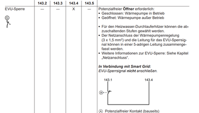

Status 2 ist ja Normalzustand und bedeutet beide Relais offen, bei dir ist aber die Pumpe gesperrt (EVU-Sperre) wenn beide Relais offen sind?
Bist du sicher das SG auch aktiv ist? Dein beschriebenes Verhalten deutet auf die EVU-Sperre hin, Kontakt zwischen 143.1 und 143.4 offen = WP außer Betrieb.

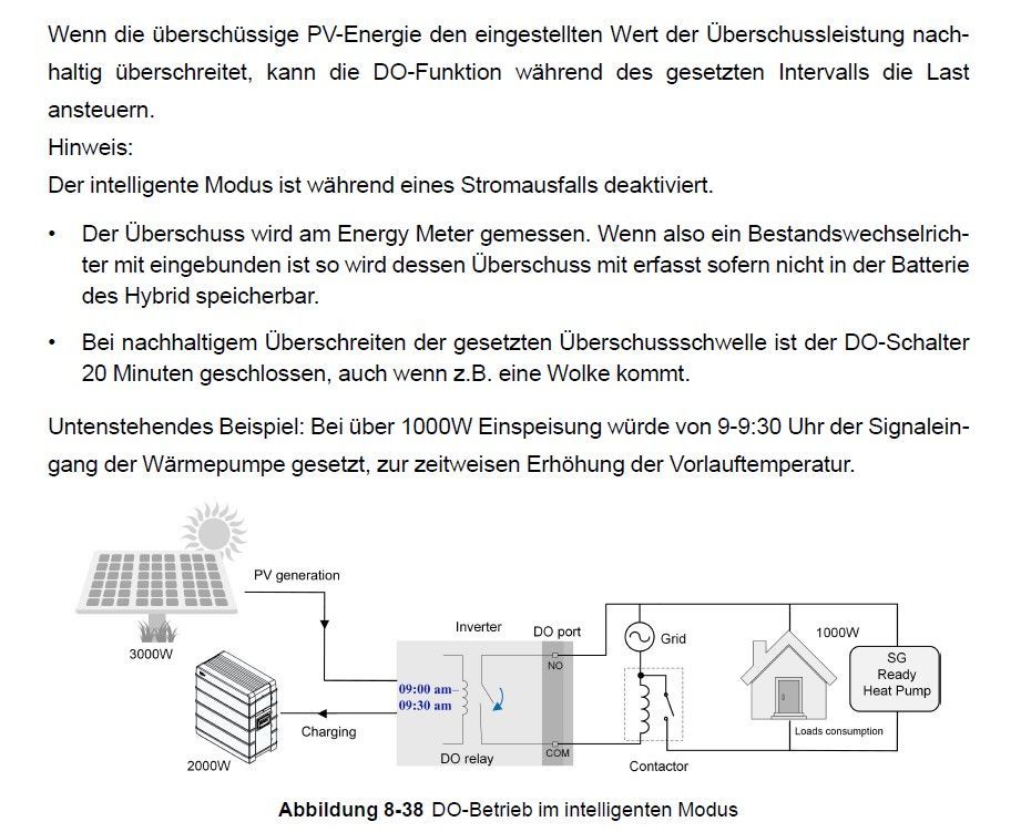

bei mir läuft auch eine Vitocal 252. Seit ein paar Wochen ist auch die PV mit einem Sungrow SH10RT-V112 Wechselrichter installiert. Ich möchte nun das Thema SG-Ready Anschluss angehen.
Wenn man nur den Betriebszustand 3 herstellen möchte, würde es dann ausreichen lediglich die die Kontakte 143.1 und 143.5 mit dem DO und COM-Ausgang des WR zu verbinden. Der WR schließt dann bei Überschuss das im WR eingebaute Relais und die WP startet die Sollwert Anhebung des Warmwassers?
Warum sollte man noch ein extra Relais oder Schütz ansteuern, wenn keine Last geschaltet wird?
Anbei ein Auszug aus dem WR-Handbuch:
Vielen Dank für eure Hilfe!
