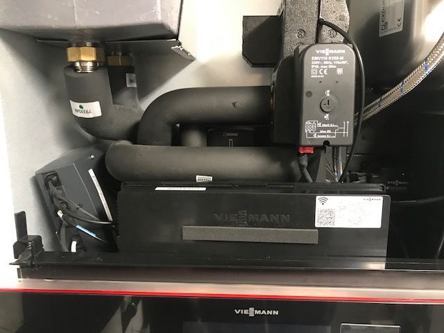

anbei noch eine sehr spezielle Frage zu einem Schaltrelais der HIO in der Inneneinheit :
Da bei uns der Gasbetrieb noch zu selten und zu kurz angefordert wird ? , haben wir den Gasbetrieb mal forciert ( über die ViCal APP / ökonomisch die Energiewerte verstellt ) )
Es fällt auf , das die Gasenergie erst 15 - 20 Minuten später von der Inneneinheit aufgenommen wird .
Bei offener Front der Inneneinheit ist nun zu sehen, das das 3/2 Wege Mischventil mittels Relais der HIO sequentiell alle 10-20 Sekunden angesteuert wird sich aber so gut wie kaum bewegt ( der eingeprägte Winkel ) .
Bei einigen Relaisschaltungen, sind " bizell " Geräusche zu hören was auf eine Serie von Funkenabrissen am Relais deutet .
M.a.Worten, die Spule des Ventils schafft es nicht das Ventil zu bewegen da es schwergängig ist oder hakt ?
Daher werden die Ansteuerungen sequentiell wiederholt bis das Ventil aufgesteuert ist ( 90 grd ) was ca 20 - 30 Minuten dauert .
Störend sind die hörbaren Spannnungsüberschläge am Relais welche auf Dauer das Relais in der HIO zerstören würde ergo Brandgefahr .
Kann es sein das das 3/2 Weg Mischventil klemmt und schwergängig ist ? denn erst wenn es um 90 grd nach unten geöffnet wird kann die Energie der Gastherme der Inneneinheit zugeleitet werden .
Gruß Frank
Inneneinheit :
Links die HIO BOX welche via Relais direkt das rechte 3/2 Wege Mischventil ansteuert ( aktuell in Ruheposition mit eingeprägtem Winkel 9:00 Uhr )
Offen ist es bei 1/4 vor sechs )
