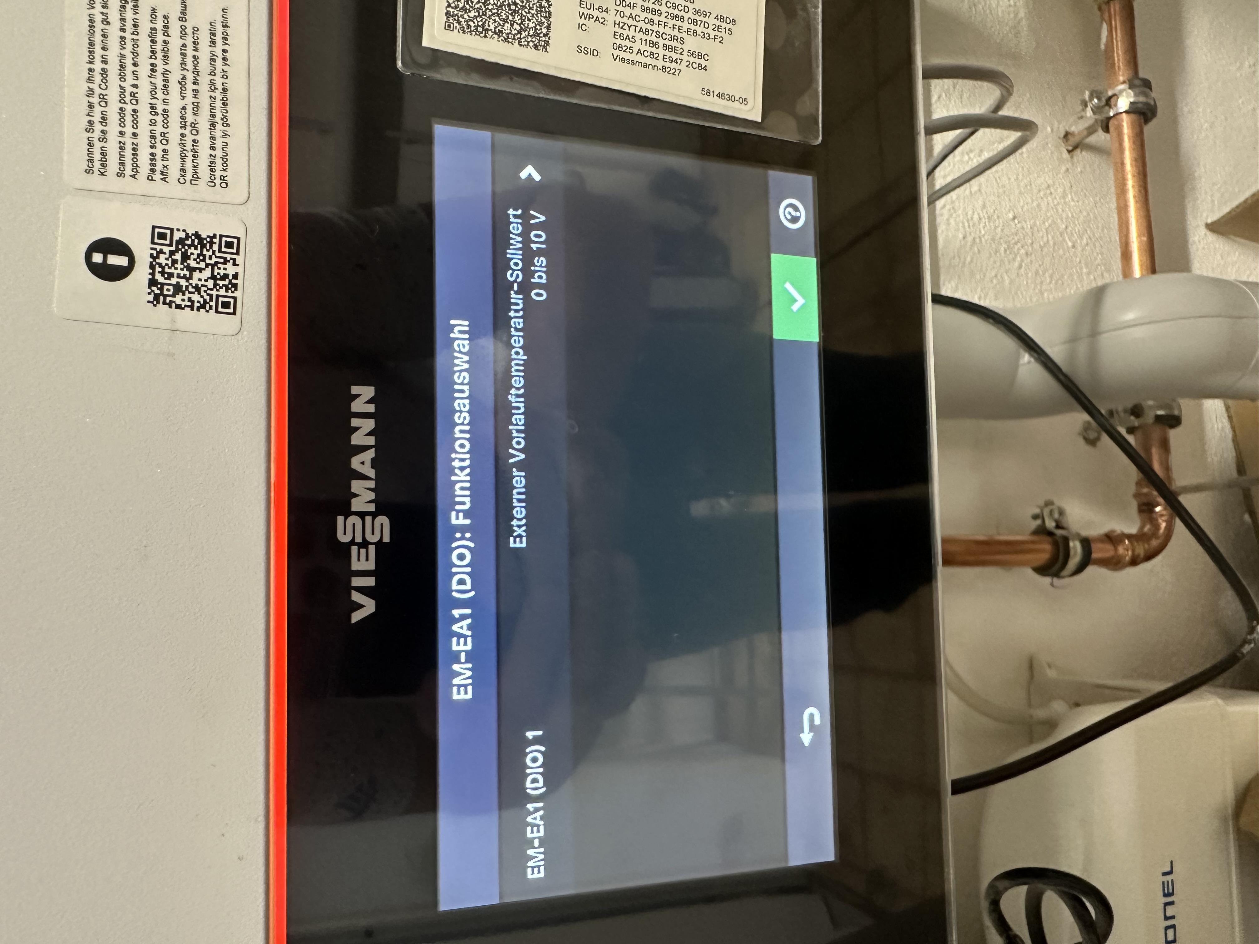

Steht auf heizen und Warmwasser…
Anbei Bilder der beiden Konfigurationen.
Bei Hydraulische Weiche/Pufferspeicher sollte aber lt. meinem Link Trinkwassererwärmung vor dem Pufferspeicher eingetragen sein. Was aber nicht, ob das was ändert.
Beim Heiz-/Kühlkreis 2-4 sehe ich die Betriebsweise nicht.
Bei Externer Wärmeerzeuger müsste Heizen und Warmwasser eingestellt werden. Ist 51:1 und 3A:3 am Vitodens eingestellt?
