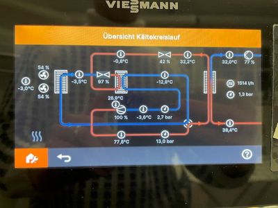

bei Temperaturen unter -2°C erreicht unsere Anlage (die Wärmepumpe und die Heizkreise) nicht die Vorlauf-Temperaturen der Steuerung, jedenfalls bei den beiden Heizkreisen, die Heizkörper bedienen.
Die WP läuft auf 100%, schaltet die Vitodens aber nur für ein paar Minuten zu und dann ziemlich schnell wieder ab, obwohl die Soll-Temp eigentlich nie erreicht werden.
Das ist die Konfiguration der Bivalenz-Steuerung
Wenn ich das richtig verstehe, sollte die Anlage also unterhalb -2°C komplett auf Gas umstellen, macht das aber nicht.
Gibt es hier jemanden (ich weiß, dass das der Fall ist ;-), der hierzu was helfen kann?
Verstehe ich was total falsch?
Oder gibt es noch andere Parameter (ist das ein hydraulisches Problem?), die auf dieses Thema Einfluss haben?
Besten Dank im voraus für jeden erhellenden Hinweis ...
