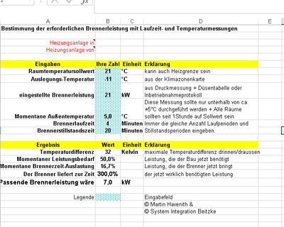

Also ich habe heute mal bei 6 Grad AT die Zeiten gestoppt.
4 Minuten 30 Brennerlaufzeit
20 Minuten und 10 Sek Pause.
Gerne nochmal am WE wenn es kälter ist.
Ich füge mal die Heizlastberechnung an.
Hallo Christian,
mach das bitte noch mal wenn es kälter ist.
Morgen und am Samstag. Das Ergebnis mit  7kW  ist nicht ganz plausibel.
Aktuell puffern vielleicht die Mauer noch etwas von den wärmeren Tagen.

Die neue Auslastungsberechnung kommt wieder auf eine max Heizlast von 7,5 kW und nicht 23 kW
Das passt überhaupt nicht zu den 5000l Heizöl/a
