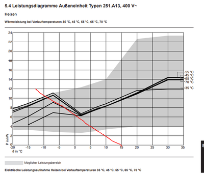

Dem Gasverbrauch ist die Heizlast bei ca 12 kW.
Allerdings muss man bei einer 32 Jahre alten Gasheizung davon ausgehen, dass einiges ungenutzt durch den Kamin geht und die WW Bereitung nicht effizient ist.
Wenn es wirklich 12 KW sind wäre die D13 ok.
Es empfiehlt sich eine etwas kleiner Auslegung und an den 2-3 sehr kalten Tagen im Jahr den Heizstab zuzuschalten. Je nach NAT ist die Kurve etwas anders.
