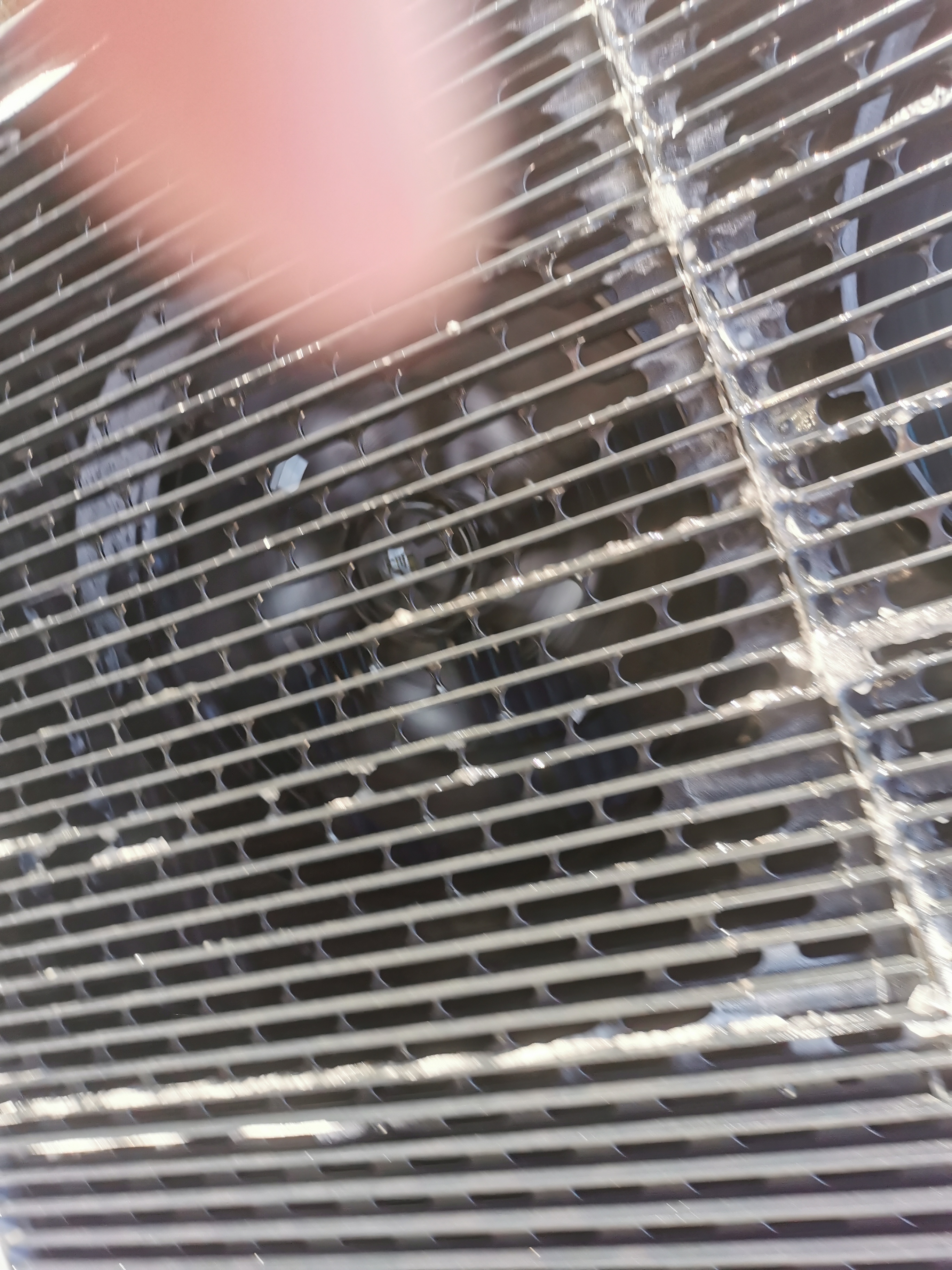

ich musste dieses heute an meiner 250-A ebenfalls feststellen und habe es in ähnlicher Form "behoben" durch manuelle Enteisung behoben. (siehe Foto des urspr. Zustandes)
Für mich stellt dies aber nur einen kurzfristigen Workaround dar, da die Heizungsanlage auch läuft, wenn ich nicht zufällig im Haus bin und ein längeres Schleifen des Rotors vermutlich zunächst Auswirkungen auf das Lager des Rotors hat und auch der Rotor bei weiterer Vereisung ggf. einen physikalischen Schaden nehmen kann.
Hinweis: Die Vereisung war bei mir lediglich am oberen Rotor.
Wie kann das Wiederauftreten verhindert werden bzw. wie wird mit ggf. entstehenden Schäden diesbezüglich seitens Viessmann umgegangen ?
Für das auch bei mir wiederholt auftretende WLAN - / Connectivitäts- Softwareproblem werde ich einen extra Eintrag eröffnen.
Noch ein Nachtrag:
Das Abdeckgitter vorne war stets frei von Schnee und auch sonst war es in der Anlage sehr sauber. Die Anlage steht (derzeit zumind. gut 3/4 unter Dach (wird im Frühjahr noch erweitert). Wie oben erwähnt, war der untere Rotor sauber.
Hallo Andy01,
das ist genau das Problem, welches ich letztes Jahr auch hatte.
Bei mir entstand die Situation immer nach dem Abtauprogramm.
Das Restkondensat was abdampfen sollte wurde, durch zu frühes anlaufen der Ventilatoren, in den Ring eingesogen und gefror zu Eis.
Laut wiederholter Aussage meines HB arbeitet Viessmann an diesem Problem (seit 1 Jahr).
Bitte such mal nach „Vitocal 252-A Lärmbelästigung“
Da hatte ich einen Beitrag eingestellt.
Vg

Hallo in die Runde,
bei mir war soeben das gleiche Problem wieder. Ehe ich die Maschine zum "saubermachen" ausschalten konnte, wurde das Eis durch den Rotor zufälligerweise "entfernt" und es herrscht wieder Ruhe. Das ist aber m.E. weder für das Lager des Rotors noch für den eine dauerhafte Lösung.
Aus meiner Sicht ist das ein gravierender Mangel. Das Gerät ist ansonsten komplett frei - ausserdem hat es hier seit 3 Tagen nicht mehr geschneit, sodass sich das Wasser definitiv über den oben erwähnten Weg (d.h. durch den Abtauvorgang) dort ansammelt.
Mich würde jetzt schon mal interessieren, wie sich die Fa. Viessmann dazu stellt bzw. wann eine Behebung geplant ist.
Sollte es durch ein evtl. aktualisiertes Softwareupdate behoben sein, wären die Releasenotes bzw. zumindest eine Aussage dazu ebenfalls hilfreich.
Vielen Dank für eine Rückmeldung.
Christian
