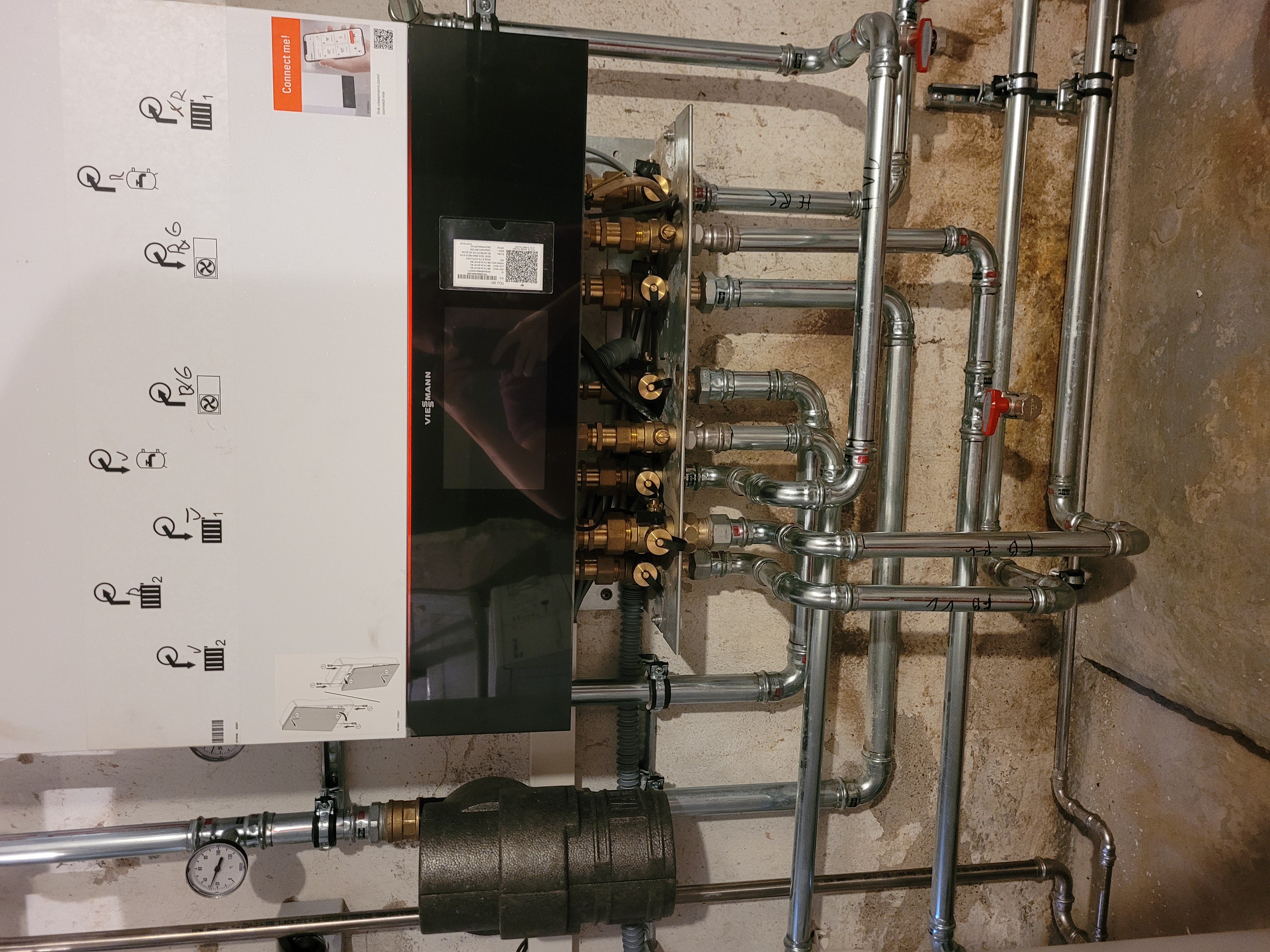

Also bisher ist alles direkt an der Inneneinheit angeschlossen. Mir war bisher nicht bewusst, dass ja da gar nichts "gemischt" werden kann 🙈.

Ich weiß nicht, was in der Inneneinheit noch drin ist - ist da eine Mischeinheit? Außen ist jedenfalls nix zum Mischen.

Und in der Inneneinheit ist quasi gar nix drin, was das irgendwie steuert? Weil so hatte ich das ursprünglich mal verstanden. Ich verstehe gar nicht, wo dann der Vorteil gegenüber anderen Anbietern ist, wo beide Heizkreise nicht direkt an die Inneneinheit angeschlossen sind.

Das ist doch eine 2C Anlage mit 2 integrierten Heizkreisen. Hier wird über das Zusammenspiel von 2 HK-Pumpen und dem 4/3-Wegeventil die Temperatur für die FBH (an HK2) "runtergemischt".
Allerdings müssen dafür einige Bedingungen zwischen HK1 und HK2 erfüllt sein, was bei abgeschaltetem HK1 so ersteinmal nicht gegeben ist.
Wenn die Heizkörper nur zeitweise aktiviert werden sollen, hätte hier der Hinweis beachtet werden müssen.
Aktuell läuft die Anlage demnach nur auf HK2 (FBH),
was aber nach diesem Beitrag etwas kritisch ist, weil der integrierte Abtauspeicher einen hydraulischen Kurzschluss zum HK2 darstellt. Die HK2-Pumpe müsste in diesem Fall die gleiche Fördermenge wie die Sekundär/HK1-Pumpe liefern, damit der Speicher wie dargestellt nicht durchstromt wird. Mangels eigener 2C-Anlage kann ich die dabei auftretenden Phänomene leider nicht praktisch nachvollziehen.
