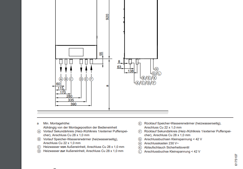

Guten Abend,
ich mache mich gerade über die Vitocal 250 a schlau. Dabei habe mich gefragt ob man auf den Anschluss B und E einfach eine Endkappe draufpressen muss oder miteinander verbinden muss? Wenn man diese nicht benutzen möchte. Den ich möchte mein System ohne Puffer und Warmwasserspeicher betreiben. Habe diesbezüglich nichts hier gefunden oder in der Planungsanleitung. Oder ich habe es überlesen.
Vielleicht weis ein von euch schlauen Füchsen da mehr drüber.
1 ANTWORT 1
da kommen Absperrhähne dran.
