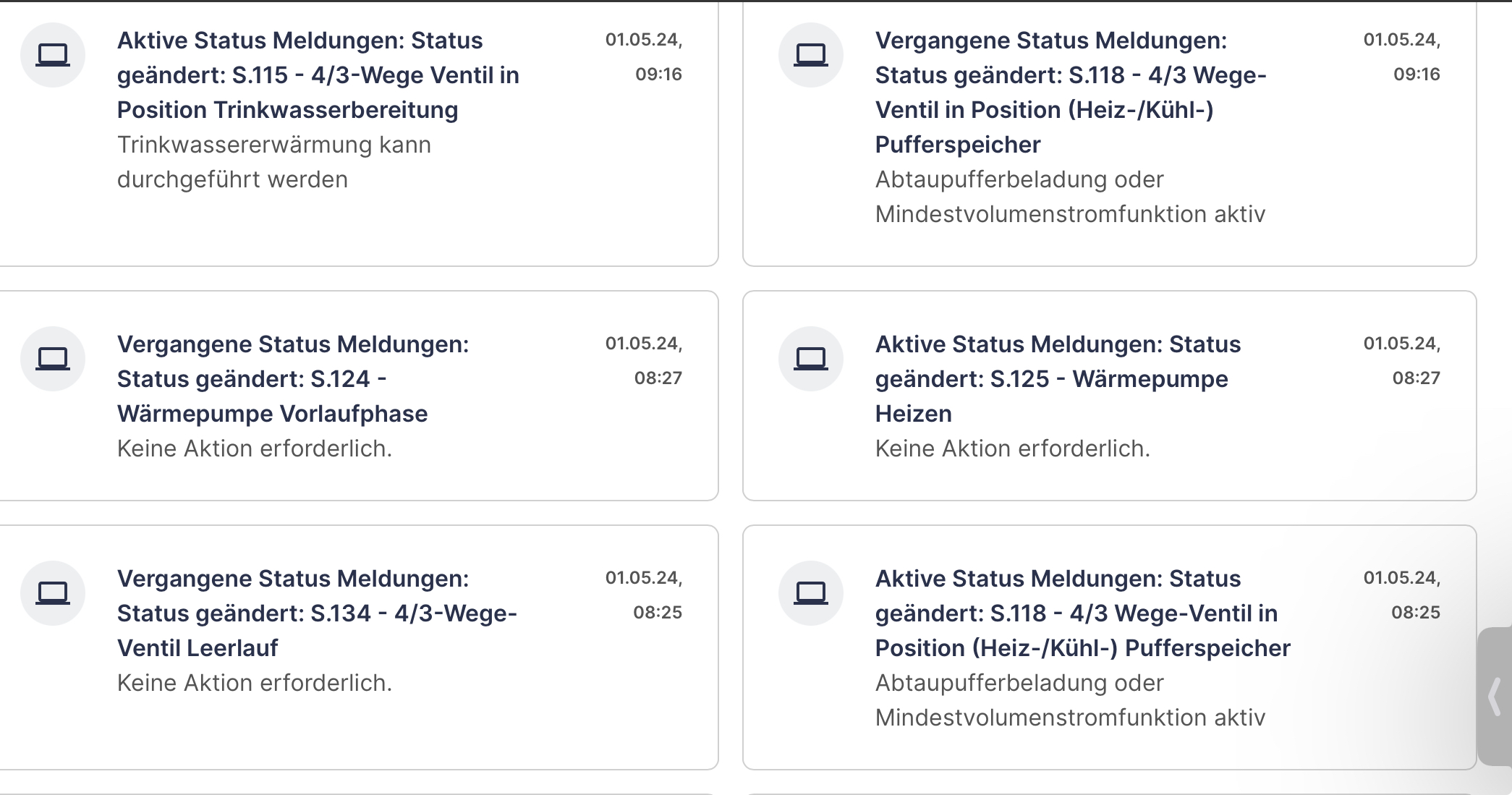

ausserdem verstehe ich auch die Meldungen in der Ereignisanzeige nicht so ganz. Mein Heizprogramm geht von 6:00-21:30. heute Morgen um 6:02 ist der erste Eintrag. Um 6:04 kommt als Status S.125 Heizen. Das geht dann bis 7:29. dann kommt S.129 Wärmepumpe Nachlaufphase und danach gleich S.123 Wärmepumpe Aus. Was heißt denn Nachlaufphase? Und warum schaltet die da dann ab? Draußen hatte es hier um 7:30 9Grad. In der Wohnung war es zwar nicht kalt aber warum schaltet die aus? Bis 8:27 war die WP dann aus, dann kam wieder S.124 Wärmepumpe Vorlaufphase. Um 9:16 hat er umgeschaltet auf bevorzugter Betrieb und jetzt heizt gerade das warmwasser auf 60 Grad.
