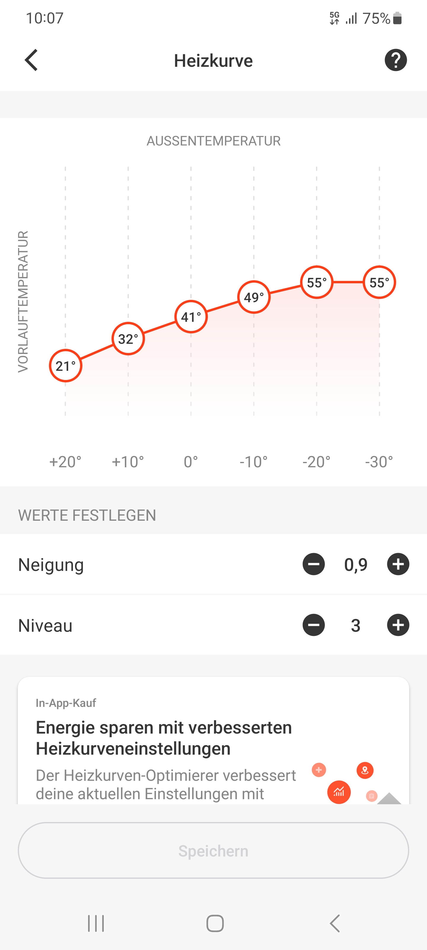

Hallo Frank, kann es sein, dass deine Kennlinie sehr hoch eingestellt ist? Ein Niveau von 15. Das kann durchaus die Ursache sein.

Das kann ich nicht beurteilen. Ob die Heizkennlinie zu deinem Objekt passt, kannst du nur selbst vor Ort ermitteln. Die derzeitige Einstellung würde für mich aber das Taktverhalten erklären.
Neigung hoch und Niveau runter.
Die derzeitige Neigung ist eher für Fußbodenheizung geeignet.

Ich bin auch der Meinung, dass die Heizkurve hier nicht das Problem war, trotzdem habe ich sie steiler gestellt.
Seit Anfang der Woche läuft wieder alles rund.
