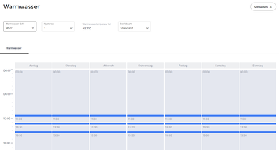

Warmwasser habe ich so eingestellt:
Jeweils um 11:30, 13:30 und 15:30 wird das Warmwasser für 30 Minuten aufgeheizt. Das dritte mal um 15:30 wird so gut wie nie benötigt. Die drei mal 30 Minuten mit im Abstand von zwei Stunden hat den Grund, dass die Radiatoren noch nicht abkühlen. Ansonsten kann es im Winter zum Problem werden, wenn das Warmwasser eine volle Stunde braucht und in dieser Zeit das Haus abkühlt. Fußbodenheizung kühlt nicht so schnell aus, da kann das Warmwasser an einem Stück laufen. Das Aufheizen läuft nur einmal am Tag.
LG Peter

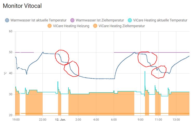

Hallo @Peter14089 , @Flo_Schneider und Schwarm,
es lässt mir keine Ruhe und ich bin einen Schritt weitergegangen. Über Home-Assist habe ich die ViCare-Integration eingebunden, um meine Temperaturverläufe mitzuplotten. Die Ergebnisse sind schon komisch, oder?
Warum fällt in den rot umrandeten Bereichen meine Warmwassertemperatur so stark ab? Meiner Meinung ist das immer der Fall, wenn die Anlage in den Heizbetrieb geht (Verdichter an - orange Bereiche). Ist das normal? Sieht fasst so aus, als ob das Heizwasser (31 Grad +) oben in den Tank läuft und mir das Warmwasser abkühlt. Geht das überhaupt? Ist das Normal? Wenn nichts passiert (kein Heizbetrieb), dann verliert der Puffer ganz langsam Wärme, wie bei Peter ...
Könnt Ihr mir bitte nochmal helfen?

Danke, da die Anschlüsse für die Entnahme des Heizkreises sowie die Erwärmung des Puffers durch die Wärmepumpe in der unteren Hälfte/ unterem Drittel sein sollen, sollte es nicht dazu kommen. Hier würde ich mal prüfen, ob das externe Umschaltventil im Rücklauf richtig arbeitet.
Hallo Flo, danke. Sind wir jetzt in dem Teil wo ich mit meinem Softwarewissen nicht mehr weiterkomme, oder?
Kann man das Umschaltventil irgendwie über viCare viGuide oder API einsehen?
Wie wird das Umschaltventil geschaltet? Über CAN-BUS oder ist es verdrahtet mit der Vitocal?
Das Umschaltventil wird über die Wärmepumpenregelung angesteuert. Hier geht es mir auch nicht darum, ob es überhaupt angesteuert wird. Davon gehe ich aus. Es muss geprüft werden, ob es richtig fährt und auch beim Warmwasserbetrieb nur die ober Hälfte beladen wird.
war am WE fleißig. Und tatsächlich: das Umschaltventil wurde gar nicht angesteuert. Bis der Elektriker mit dem Fachbetrieb mal wieder vorbeikommen kann, mache ich das jetzt morgens von Hand. Ziel ist es, mit einer Ladung WW auszukommen. Wie du auf dem neuen Plott sehen kannst, klappt das auch ganz gut. zumindest bis gegen 11.00 Uhr. Die WP befindet sich seit kurz vor 10 Uhr in dem Heizbetrieb gerät dann aber in eine Art Endlosschleife. Der Puffer wird nicht weiter erhitzt  - Vorlauf und Rücklauftemperatur haben nur noch 1k Unterschied. Dann sinkt auf einmal die WW-Temperatur sehr schnell ab. Ich denke, die Schichtung wird verwirbelt. Warum schaltet die Regelung nicht ab? Was ist zu tun? Kann man die die Leistung der Umwälzpumpe in der WP nicht drosseln?
