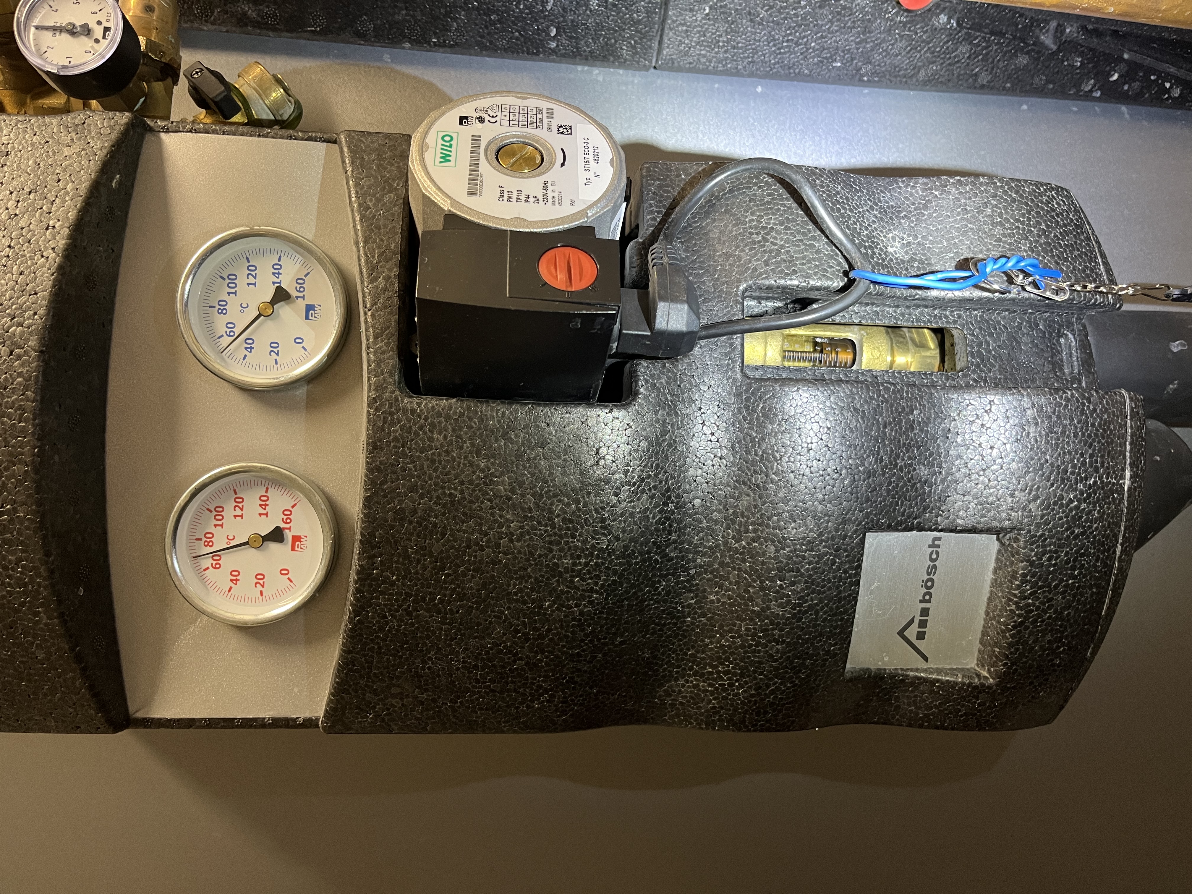

Darf ich gleich noch eine Frage dranhängen: meine derzeitige Solarpumpe ist noch keine Hocheffizienzpumpe (WILO ST15/7 ECO-3 C, siehe Bild) und kann daher auch noch nicht mit PWM angesteuert werden. Kann die EM-S1 mit meiner bestehenden Pumpe was anfangen, oder MUSS es eine PWM geregelte Pumpe sein?
Zusatzfrage: die Beschreibung der EM-S1 hat einen Anschluss für die Solarkreispumpe (das wäre also meine derzeitige Pumpe lt. Bild im Anhang, sofern das passt) und einen Anschluss für eine Umschichtpumpe. Wofür braucht es die? Meine Solarthermie hängt direkt auf dem Pufferspeicher und benötigt sowas vermutlich nicht, weil das die Solarkreispumpe gleich miterledigt, oder?
Hallo, die Umschichtpumpe braucht man nur wenn es zum Solarspeicher noch einen zusätzlichen Trinkwasserspeicher hat. Die stufige Pumpe wird an P1 angeschlossen, der PWM-Anschluss wird nicht benutzt.
