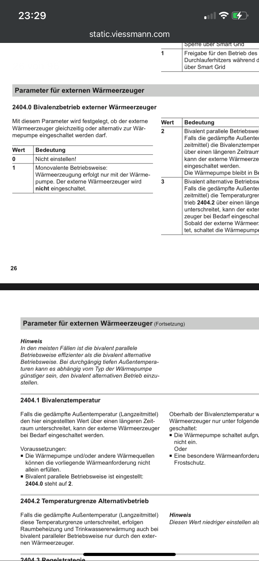

Ich möchte meine Wärmepumpe gerne selbst konfigurieren. Insbesondere möchte ich die Bivalenzwerte (2404.0 / 2404.1 / 2404.2) ansehen und ggf. einstellen. Ich möchte für das Feintuning der Anlage nicht jedes mal einen Installateur einbinden, wenn ich einen Parameter in meiner Anlage ändern möchte.
Wie bekomme ich als Endkunde Zugriff auf diese Parameter?
(HMI und ViCare App habe ich bereits versucht, kann dort aber keine Möglichkeit zur Einstellung dieser Parameter finden)

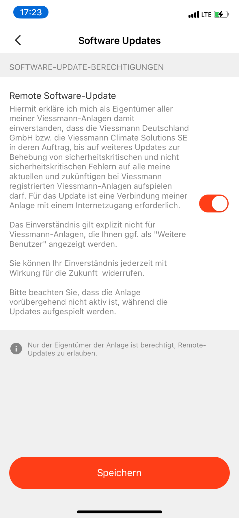

mit dem aktuellen Softwarestand ist es möglich, Parametereinstellungen an der Anlage selbst vornehmen zu können. Damit dieser remote aufgespielt werden kann, muss die Freigabe dafür in der ViCare-App gegeben werden.
Super, das klingt ja ganz hervorragend.
Das Einverständnis habe ich gleich nach der Inbetriebnahme im November gegeben.
