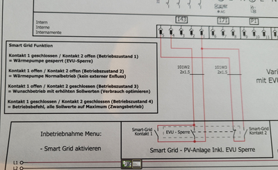

In der Montage- und Serviceanleitung (S. 55-56) habe ich die Infos über die 4 Digital-Eingänge gefunden
Ich habe aus zwei der Digitalausgänge vom WR jeweils ein Relais angeschlossen. von hier aus geht es dann auf die Digital-Eingänge der WP 143.4 & 143.5 - Ist das korrekt und erreiche ich hiermit den "Betriebszustand 3" zur Sollwerttemperaturerhähung?
Mir ist nicht klar wie das Ganze mit der EVU-Sperre funktioniert. Wo wird dieses Kabel angeschlossen? Was ist mit "Die EVU-Sperre ist im Funktionsumfang von SmartGrid enthalten" gemeint?

Hallo Marc, vielen Dank für die schnelle Rückmeldung und den entsprechenden Link.
Allerdings habe ich noch folgendes Verständnisproblem:
Soweit ich das verstehe
- wird Kontakt A (143.4) über das EVU-Sperrsignal des Energiversorgers geschaltet!?
- wird Kontakt B (143.5) über ein Signal (bei Stromüberschuss) über den Wechselrichter geschaltet!?
Die Situationen A=0 | B=0 Normalbetrieb --> passt
Die Situationen A=1 | B=0 EVU-Sperre --> passt
Die Situationen A=0 | B=1 Betrieb der WP mit angepassten Sollwerten --> passt
Die Situationen A=1 | B=1 Betrieb der WP mit max. Temperaturen --> Im Prinzip ist doch dann eigentlich die EVU-Sperre aktiviert - oder?

folgender Elektrischer Anschluss liegt vor:
- A) das EVU-Sperrsignal stellt einen potentialfreien Kontakt zwischen 143.1 & 143.4 her
- 0 geöffnet (EVU-Sperre inaktiv)
- 1 geschlossen (EVU-Sperre aktiv)
- B) ein Relais welches am Digitalausgang des WR angeschlossen ist stellt einen potentialfreien Kontakt zwischen 143.1 & 143.5 her (je nach Leistungsüberschuss)
- 0 geöffnet (definierter Leistungsüberschuss NICHT vorhanden)
- 1 geschlossen (definierter Leistungsüberschuss vorhanden)
folgende Kombinationen von A:B gemäß SG Ready-Label:
- Betriebszustand 1 --> 1:0 --> EVU-Sperre
- Betriebszustand 2 --> 0:0 --> Normalbetrieb
- Betriebszustand 3 --> 0:1 --> Einschaltempfehlung für erhöhten Betrieb
- Betriebszustand 4 --> 1:1 --> definierter Anlaufbefehl
... soweit die Theorie, wenn ich alles richtig verstanden habe - bei mir ergibt sich allerdings gemäß ViCare-App folgende Situation (den SG Ready-Betriebszustand hatte ich bisher nicht berücksichtigt):
- Betriebszustand 3 --> 0:0
- Betriebszustand 4 --> 1:1 oder 1:0 oder 0:1
ich habe die verschiedenen Situation intensiv beobachtet ... auch der Elektriker hat alles doppelt durchgemessen.
Kann sich irgendjemand diese Situation erklären - ehrlich gesagt bekomme ich die Enden nicht mehr zusammen. Ich bedanke mich für jegliche Unterstützung im Voraus.
Beste Grüße, Daniel

Hi Daniel,
"Funktion nicht verfügbar", dein Ergebnis ist wie erwartet.
"EVU-Sperre" Kontakt 143.1 auf 143.4 geschlossen = Normalzustand; Kontak offen = EVU Sperre. Soweit OK
Das die WP hier überhaupt den Eingang 143.5 auswertet finde ich merkwürdig. Bei EVU Sperre 143.4 = 0 143.5 = 1 in deiner Liste hätte ich auch Zustand 1 (EVU-Sperre) erwartet.
"Smart-Grid" hier sieht es so aus als würde die WP den Eingang 143.5 immer als High interpretieren, damit passen deine Ergebnisse. Du könntest das Kabel von der 143.5 Klemme trennen, dann bekommst du möglicherweise die erwarteten Ergebnisse.
Marc

Hallo Ralf,
danke für deine Rückmeldung und den interessanten Post zur "Verschaltung" ... aus meiner Sicht ist der Betriebszustand 4 gar nicht so kritisch ... hier habe ich ja erheblichen Einfluss drauf - mal zur Theorie, wenn ich alles richtig verstanden habe:
Im Prinzip muss ich doch nur verhindern, dass wenn die EVU-Sperre aktiv ist Strom für die WP aus dem Netz gezogen wird - denn dafür ist die EVU-Sperre ja da.
- 143.4 = 1 wird "fremdgesteuert" (EVU-Sperre)
- 143.5 =1 kann ich ja so einstellen, dass bei Stromüberschuss von z.B. 3000W geschlossen wird und sobald Netzbezug >0 ist geöffnet wird --> Dann gäbe es den Betriebszustand 4 nur, wenn genug selbst erzeugter Strom vorhanden ist

Moin Daniel,
ich verstehe das so. Wenn in der WP "EVU-Sperre" konfiguriert ist, dann muß der Kontakt 143.1 zu 143.4. im normalen Betrieb geschlossen sein. Schaltet der Energieversorger dann die Sperre, dann wird der Kontakt geöffnet. Bei uns ist es ein Relais im Schaltschrank mit dem der Energieversorger die drei Phasen der Versorgung der WP trennt, damit das nicht als Fehler in der Steuerung der WP interpretiert wird (ungeplanter Stromausfall oder so ...) öffnet der Kontakt 143.1. auf 143.4. parallel und die WP erkennt das es sich um eine gewollte Sperre handelt.
Wenn die WP für "Smart-Grid" konfiguriert wird, dann kommen weitere Funktionen hinzu (eben die 4 Betriebszustände). Jetzt würde der WP eine Sperre signalisiert in dem der Kontakt 143.1 zu 143.4 geschlossen wird (Vergleiche Konfiguration EVU-Sperre, dort wird der Kontakt geöffnet).
Meiner Meinung nach wird bei einem entsprechenden Tarif immer ein Relais das die Stromversorgung trennt (bis auf die Steuerspannung) vom Energieversorger verlangt und gesteuert. Daher kann der Betriebszustand 4 (PV Überschuß und gleichzeitige EVU Sperre) zwar geschaltet werden, die Sperre kann damit aber nicht umgangen werden da ja die Stromversorgung weggeschaltet ist. Ich frage mich allergings was dann im Log der WP auftaucht.
Frage 1: Warum darf das EVU-Sperrsignal mit der WP-Einstellung "Smart-Grid" nicht angeschlossen werden - Wo gehört das denn hin? Das hängt doch nicht in der Luft 😉
> Komische Formulierung, gemeint ist vermutlich das gegenteilige Verhalten der Beschaltung
Frage 2: Wenn Frage 1 logisch zu beantworten ist, stellt sich die nächste Frage. Wer oder was steuert denn dann den Eingang 143.4?
> SG ist ja in erster Linie dafür gedacht das Stromnetz optimal zu nutzen, also bei wenig Energie Verbraucher abzuschalten, oder bei zuviel Energie, den Verbrauch zu forcieren. Aus der Perspektive ist es immer der Energieversorger. Das wir jetzt auch Betriebszustand 3 aktivieren wollen damit wir die Energie aus der PV Anlage besser nutzen können macht es komplexer. 😉 Dann steuerst du den Eingang 143.5 und dein Energieversorger den Eingang 143.4 und falls du Zustand 4 schalten möchtest, dann würdest du beide Eingänge steuern und parallel dazu dein Energieversorger den 143.4. ...
Frage 3: Daran schließt sich dann die Frage an. Wenn ich das Sperrsignal nicht anschließen darf. Ist es dann überhaupt möglich sinnvoll den Betriebszustand 1 zu erreichen? Wenn ja WIE
> Darfst und musst du ja anschließen. Wobei es dem Energieversorger egal ist, der schaltet einfach den Strom ab, zumindest kenne ich keine andere Umsetzung in der der Strom nicht Bauseits getrennt wird.
Frage 4: Was genau bedeutet die Aussage "... Die EVU-Sperre ist im Funktionsumfang von SmartGrid enthalten ..." (Montage- und Serviceanleitung (S. 55-56)) --> WO und WIE ist die enthalten?
> Naja, einfach durch die logische Beschaltung der Eingänge 143.4 und 143.5, hattest du doch oben schon beschrieben.
Zu deiner Ausgangsfrage:
Messkonzept 8 mit zwei Zählern vom Stromversorger, um günstigeren WP-Strom zu bekommen (Mit Konsequenz der EVU-Sperre) & der Nutzung von Stromüberschuss zur Warmwasser-Aufbereitung
Ignorieren wir mal für den Moment den Betriebszustand 4, dann schaltet den Kontakt 143.1 auf 143.5 dein Wechselrichter bei PV Überschuß (Betriebszustand 3), und den Kontakt 143.1 auf 143.4 dein Energierversorger über das Relais in deinem Sicherungskasten (EVU-Sperre). Wenn du jetzt gerne selber den definierten Anlaufbefehl setzen möchtest, dann schaltet dein Wechselrichter 143.1 auf 143.4 und 143.1 auf143.5. Für den Eingang 143.4 hast du dann zwei Relais (Schließerkontakte) parallel. Einmal das von deinem Energieversorger und dass von deinem Wechselrichter.
Marc
Marc
Hallo zusammen, zu meinem Eingang 143.5 gibt es dank des Hinweises von Marc neue Erkenntnisse.
Er hat mit seiner Vermutung Recht!
Ich habe an die WP (143.1 | 143.4 | 143.5) direkt einen Serienschalter angeklemmt:
--> Die WP zeigt die definierten Betriebszustände an
Ich habe wieder EVU & Relais vom WR angeschlossen und ein Multimeter vor dem Eingang 143.5 zwischengehängt:
--> Die WP zeigt die definierten Betriebszustände an (das EVU-Thema habe ich mir bei der Betrachtung gespart)
Anschließend das Multimeter wieder weggenommen und das Ursprungsproblem mit Betriebszustand 3 trotz geöffnetem Relais
Kann es sein, dass das Relais anders reagiert als es soll? Folgendes Relais ist verbaut:
Finder 39.11.0.012.0060 Koppelrelais 12 V/DC, 12 V/AC 6A 1 Wechsler 1St.
Beste Grüße,
Daniel
@PV_13 schrieb:Hallo
Im Betriebszustand 4 ist die EVU Sperre ausgehebelt. EVU Sperre, wenn Smart Grid aktiv ist, geht nicht.
Wenn dies gehen muss, ist eine Anpssung der externen Anschaltung notwendig.
Siehe meinen Post in dem Beitrag.
Gruss
Ralf
