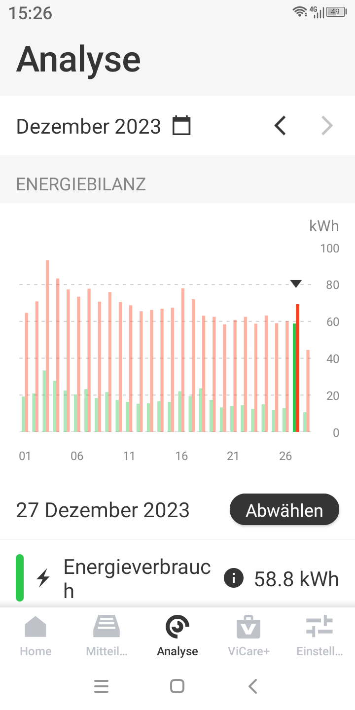

Hallo liebe Leute.
Am 27.12.2023 verbraucht die Wärmepumpe bei 7 Grad Außentemperatur nach der Heizphase, ab 19:00 reduzierter Betrieb, 2 Stunden lang ca. 20 KW pro Stunde ohne thermische Leistung?
Abtauen bei 7 Grad Außentemperatur nicht wahrscheinlich.
Ist das mögl.?
Fehlerhafte Darstellung im App?
Siehe Screenshot.
Danke für die Info.
LG aus Tirol

Hallo thokofler
Ich würde jetzt einfach mal behaupten, das dir da die App einen Streich gespielt hat.
Nach den Unzulänglichkeiten der letzten Wochen würde mich das überhaupt nicht wundern.
Aber wenn du so Ausschläge in deiner App feststellst , beobachte einfach mal den Stromzähler was der so zählt.
Du hast sicher einen Digitalen Zähler. Auf dem kannst du genau nachvollziehen wie hoch der Momentane Stromverbrauch ist.
