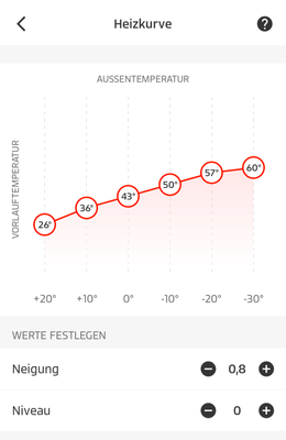

P.S.: Das Foto mit Heizkurve und Mischerstellung zeigt den Zustand, wenn ich auf 37° gestellt habe. In der normalen Einstellung ist die Heizkurve nicht so krass eingestellt.

du hast jetzt eine Heizkurve eingestellt.
Ist es nicht so daß du für jeden Heizkreis eine eigene Heizkurve einstellen musst die den Mischern dann entsprechende Order zum Regeln geben.

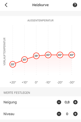

Hallo Karl,
ja das stimmt und das ist auch so. Häng ich hier mal eben an.
Allerdings finde ich die Heizkurve von HK3 - Heizkörper etwas komisch, da man diese nur "komisch" verstellen kann. Die Vorlauftemperatur ist irgendwie auf 40° begrenzt. Also ich kann mit Neigung und Niveau zwar tiefer gehen, aber nicht höher als 40°.
Ich schätze das hängt mit irgendwelchen Einstellungen im System zusammen.
Ist es denn richtig, dass der Fachbetrieb ab einer bestimmten Softwareversion das Update OTA einspielen kann?
Dann ist bei Heizkreis 3 noch die Temperaturbegrenzung im Auslieferungszustand welche über das Servicemenü verändert werden kann.

  • Die max. Begrenzung ist im Auslieferungszustand bei 40° damit nicht versehentlich FBH durch höhere Temperatur beschädigt wird. Bei Heizkreis 2 deine FBH sollte auch eine Begrenzung eingestellt sein, abhängig davon was für die FBH für Limits gelten . Ein höher setzen muss also bewusst bei Inbetriebnahme vorgenommen werden, hat HB wohl vergessen. Hierbei ist den Heizkreisen auch zuzuordnen welche Heizkörper bzw ob FBH zum jeweiligen Heizkreis gehören.
Also bei jedem Heizkreis nochmal die Heizkurve prüfen, ob der Heizkreis auch auf Heizbetrieb steht, ob die entsprechenden dazugehörigen Zeitprogramm die richtigen Zeiten und Angaben zu reduziert, normal, Komfort eingegeben sind. Dann sollte es wenn sonst kein Fehler vorliegt laufen.
