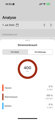

Habe heute erneut das Problem:
Warmwasser ist derzeit 23,6 Grad und soll auf 47 Grad, aber es regt sich überhaupt nicht. Nicht ein Grad mehr, hier das Log:
https://i.ibb.co/pPzCckZ/IMG-2047.jpg
Ich kann mir nicht vorstellen, dass das ein normales Verhalten sein soll, so wie einige es hier behaupten. Also ist man ja gezwungen dauerhaft Warmwasser anzulassen, selbst wenn man im Urlaub ist? Das ist ja höchst ineffizient.
