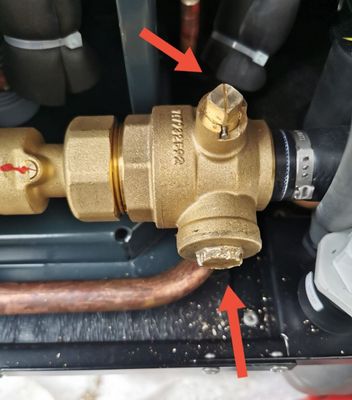

Das kann man sehr gut selber machen.
Wärmepumpe ganz ausschalten.
Die rechte Seite der Außeneinheit entfernen. Diese ist unten nur mit zwei Schrauben gesichert.
Kugelhahn schließen.
Die Schraube zum Filter entfernen. (Diese Schraube hatte der Installateur bei uns nicht aufbekommen und vermurkst, war viel zu stark angezogen. Mit einer großen Zange habe ich sie dann aufbekommen)
Den Filter kann man mit dem Finger rausdrehen. Am Ende nicht vergessen den Kugelhahn wieder zu öffnen.
Inzwischen benötige ich max 10 Minuten für diese Aktion.
