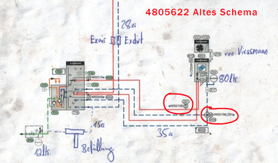

in meinem Anlagenschema 4805622 wird das externe RL-Umschaltventil W09 (welches den RL vom oberen/unteren Pufferbereich zur IDU umschaltet) noch durch einen Paddelschalter Z91 (der in der VL-Strömung zwischen IDU und oberem Pufferbereich liegt) gesteuert.
Wenn also das interne 4/3 Ventil den VL zwischen dem oberen/unteren Pufferbereich umschaltet, schaltet das externe Umschaltventil W09 den RL zwischen dem oberen/unteren mit etwas Verzögerung um (erst muss das interne 4/3 Ventil die Strömung so stark ändern, dass der Paddelschalter Z91 anspricht und dann erst fängt das externe Umschaltventil W09 an, seine Position zu ändern).

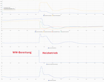

Dadurch fließt für einen Moment das Wasser "falsch" durch beide Pufferbereiche. Das könnte die Ursache dafür sein, dass es bei mir beim Umschalten so extreme Leistungsspitzen bis zu 100% geben könnte.

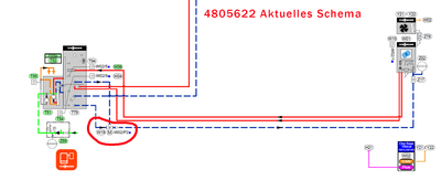

Jetzt kann aber ab der Software 12/2024 die Steuerung des externen Umschaltventils auch direkt von der Anlage über P2 übernommen werden
Und im aktuellen Anlagenschema 4805622 gibt es dafür auch keinen Paddelschalter mehr.
FRAGE: Könnte es bei mir eine Verbesserung geben, wenn bei meiner Anlage die Steuerung des externen Umschaltventils so wie im neuen Schema erfolgt? Es müsste dafür ja nur ein Kabel umgelegt werden und das Setup einmal aufgerufen werden wenn ich das richtig verstanden habe. Den Paddelschalter würde ich erstmal eingebaut lassen, er hätte nur keine Steuerungsfunktion mehr.

ich habe auch, wie in der Vergangenheit üblich, den Paddleschalter im WW Vorlauf zur Umschaltung des Rücklaufunschaltventils. Gleichzeitig nutzte ich P2 um mit Hilfe eines Relais die Pumpen der beiden externen Divicon Mischer- Pumpengruppen bei WW Erwärmung auszuschalten.
Wenn auf WW Bereitung ungeschaltet wird beginnt das Rücklaufunschaltventil etwa 3 s früher mit der Umschaltung als P2 von der Regelung angesprochen wird und bei mir die Pumpen ausgehen. Wenn du das im Viessmann Schema aufgezeigte schnell umschaltende Viessmann Rücklaufunschaltventil hast fällt das, bezogen auf Speicherdurchmischung, kaum ins Gewicht. Es sind halt ca. 15 s in denen verändernd Wasser aus beiden Rückläufen des Kombispeichers kommt. Klar, je schneller das Rücklaufunschaltventil umschalten desto besser. Der FB hatte anfänglich ein Rücklaufunschaltventil mit mehreren Minuten Laufzeit drin und da hatte der Kombispeicher eine Durchmischung wie ein Cocktailshaker
Es kommt dabei selbstvertändlich auch auf den Volumenstrom an. Ich habe 1079 l/h HZ und 1179 l/h WW.
