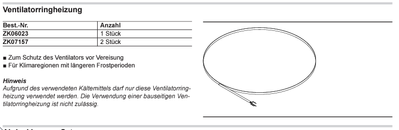

Schön das es eine technische Lösung gibt, aber die darf dann Viessmann auf Kulanz einbauen, ich Kauf ja nicht eine WP und hab nach nicht einmal einem Jahr solche Probleme. Sowas soll und muss „Serienausstattung“ sein, ist ja nicht so als hätte es in Bayern nie Temperaturen unter Null.
Blos gut das Wärmepumpen nicht nur in Bayern verbaut werden. Es gibt halt noch andere Standorte und dort wird diese Zusatzheizung nicht gebraucht.
Das spart ungemein an Elektronikschrott und unnötigen Stromverbrauch.
Außerdem, ist ja nicht so dass Viessmann dieses Teil nicht im Zubehörsortiment hat! Es hätte halt Ihr Fachbetrieb, welcher die Anlage montiert hat und die Gegebenheiten vor Ort kennt, Sie darauf hinweisen müssen!
Dieser Fachbetrieb ist jetzt Ihr Ansprechpartner.
Viel Erfolg und sonnige Grüße
Thilo
Jaja alles gut, da bin ich ja voll dabei, das Teil soll natürlich nur dort verbaut werden, wo es sinnvoll ist.
Und nein so einfach ist es nicht, die Anlage war die erste Viessmann WP die mein HB verbaut hat und es war ein Viessmann Mitarbeiter vor Ort der sich alles angesehen. Auf Basis dessen wurde dann alles bestellt, die „Schuld“ hier auf den Heizungsbauer zu schieben wäre falsch.
Der Viessmann Mitarbeiter hätte mindestens darauf hinweisen müssen bzw. das Ding gehört einfach in solchen Regionen verbaut.

Da stimme ich dir voll zu. Allerdings hätte die Ringheizung dann auch den Kaufpreis entsprechend erhöht.

Ich wurde soeben von meinem Heizungsinstallateur informiert, dass es lt. Viessmann wohl einen Produktionsfehler (leider keine Details dazu) gegeben hat und Viessmann daher die Ringheizung bei den betroffenen Wärmepumpen auf Kulanz nachrüstet. Nachdem ich die Ringheizung bereits selbst nachgerüstet hatte, um weiteren Schaden an den Ventilatoren und Ventilatorgehäusen sowie die Lärmbelästigung meiner Nachbarschaft zu verhindern, hoffe ich zumindest auf Kostenersatz für die beiden Ringheizungen.
Mich interessiert zusätzlich, welche Folgen der mögliche Produktionsfehler der Wärmepumpe sonst noch haben kann (z.B. auf die Dauerhaltbarkeit oder die Effizienz) und ob Viessmann auch Folgeschäden durch z.B. Korrosion an den beschädigten Lüftergehäusen (Lackschäden) oder den Ventilatoren übernimmt.
Ich würde denken das die Effizienz auf jeden Fall betroffen ist.
Wenn die Ringheizung aktiv ist sind das zusätzliche 100W oder bei zwei Ventilatoren 200W und das mehrmals am Tag.
Hochgerechnet auf alle bereits montierte Anlagen!?
Das es anders geht und ging, da sind die Vorgängeranlagen, Vitocal 200-S, ein gutes Beispiel. Diese Anlagen haben das geschilderte Problem nicht.
