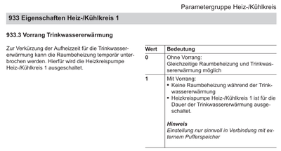

Ich habe bezüglich Vorrang WW nochmal nachgelesen. Und auch hier zeigt sich: Wer lesen kann ist klar im Vorteil:
Quelle: Wärmepumpen in Monoblock-Ausführung
Systemkonfiguration und Diagnose, S.85
Ich dachte immer, ohne Vorrang bedeutet, dass Warmwasser erst gemacht wird, wenn keine Heizanforderung der Heizkreise besteht.
Das es aber auch parallel geht ist mir jetzt neu. Ich habe direkt umgestellt und werde nun testen.

Während des Heizens. Bei mir schaltet nur das innere 4/3 Wege Ventil von Heizen auf WW und danach wieder zurück. Der Verdichter läuft die ganze Zeit durch.
Update: Warmwasser und Heizkreis geht wohl nur mit Pufferspeicher, den ich nicht habe...
