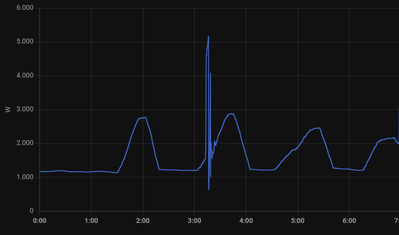

Kurz und Knapp:
Wenn die Vitocal 250 A ein Inverter sein soll, warum "Invertert" Sie dann nicht, beziehungsweise erst unter 4°C? Heizstab IMMER AUS!
Ich weiß, dass sie durchaus fähig wäre mit bsw. 1,6kW durchzulaufen. Tut sie aber nicht! Hier Beweis A: Start bei 0:00 Uhr und 1,4°C. Konstant fallend auf 0,4°C laut Fühler.

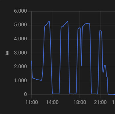

Hier mal ein schöner Erfahrungsbericht von Heute.
Nochmal Frage an den Support, warum macht die Vitocal 250-A was Sie macht?
Roter Marker:
- Außentemperaturfühler = 0,2°C
- Puffertemperatur = 50°C
- Summe Leistung Wärmepumpe = 1326 W
Blauer Marker:
- Außentemperaturfühler = 1,4°C
- Puffertemperatur = 47°C
- Summe Leistung Wärmepumpe = 1134 W
Fazit: Außentemperatur steigt, deshalb sinkt die Puffertemperatur und somit die Leistung der Pumpe. Soweit so gut.
Um 13:00 Uhr dann das Große Ups!....Vollgas! Dann Schluckauf und aus.

Dann würde ich dir dringend Raten die Beiträge mit zu verfolgen, wenn man hier schon Zeit hat seinen Senf abzugeben, dann hat man auch Zeit zum lesen.
Nochmals:
Die Softwareversion 2417 ist für das Übersteuern/Takten/Aggressives Verhalten bekannt, es betrifft alle die, die einen Pufferspeicher haben.
Abhilfe schafft die neue Softwareversion 2440
