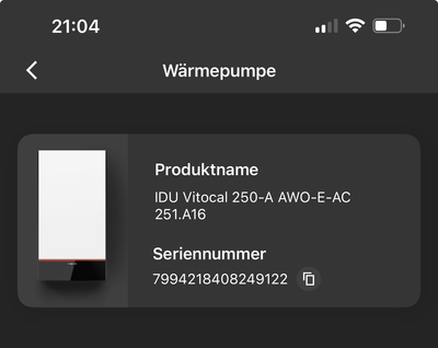

Anbei den Softwarestand der Wärmepumpe

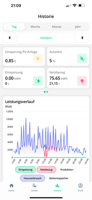

Das ist der aktuelle Bedarf vom Haus:
und soviel schluckt aktuell die WP den Strom:
der Heizstab ist fast immer an
