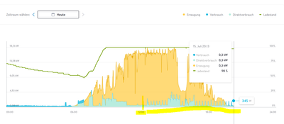

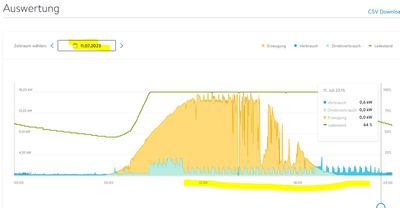

Die Wärmepumpe reagiert morgens viel zu träge auf die Übertemperatur in den Räumen.
Die Räume hatten heute morgen alle über 24 Grad und es tut sich immer erst am ab Mittag was an der Wärmepumpe – viel zu spät!! Siehe Stromverbrauch Solar
Wie wir wissen ist eine Fussboden Heizung sehr träge und es dauert, deshalb muss hier was früher passieren als erst nach 12 Uhr
Ich muss sagen mit der Danfoss Steuerung hat das letztes Jahr wesentlich besser funktioniert.
Die Kühlintervalle waren länger und früher.

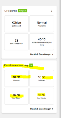

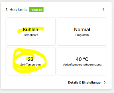

Die soll Temperatur für Kühlen läßt sich nicht ändern. Ich will hier 22 oder 21 Grad weder mit noch ohne Einzelraumsteuerung.
Ohne Einzelraumsteuerung:
Die 23 Grad kann man nicht ändern, obwohl diese bei 16 Grad heizen auf 18Grad kühlen sein müßte.
Sehr blöd, denn mit Danfoss und ohne Einzelraum konnte ich hier dies ändern. Immer 2 Grad unterschied.
Mit einzelraumsteuerung:
Alle Räume sind gemäß Erklärung wegen Mengenbedarf Kühlen für die Wärmepumpe auf 16 Grad gestellt, damit diese auch früh reagiert, doch das ist nicht der Fall!
Sehr ärgerlich, denn
Die Temperatur mit 23 Grad ist mir zu hoch, ich will hier 22 oder 21 einstellen, das geht aber nicht! denn bevor der Raum nicht mind. Über 24 Grad hat schaltet sie bei 23,9 Grad Soll nicht ein und das ist zu spät. Kondens… und alle anderen Dinge sind mir egal.
Ich habe das jetzt über mehrere Tage beobachtet
Ich will diese Solltemperatur je Raum einstellen können, sonst bringt mi die ganze Einzelraumsteuerung nichts, da war ja die Danfoss Lösung besser.
