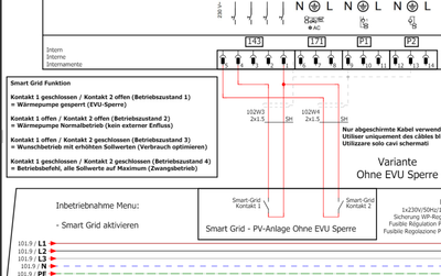

Hallo
Schaue hier mal rein
https://community.viessmann.de/t5/Waermepumpe-Hybridsysteme/EVU-Sperrsignal-und-Smart-Grid-Funktion-...
Wenn SmartGrid aktiviert ist, darf diese Anschaltung für die EVU Sperre nicht mehr verwendet werden.
Stattdessen muss diese Anschaltung verwendet werden.
Diese ist aber falsch, weil hierüber nur eine Temperaturanhebung auf die eingestellten max. Temperaturen erfolgt, aber keine EVU Sperre aktiviert wird.
Kontakt A - EVU Sperre
Kontakt B - Smartgrid
Wenn beide Kontakte geschlossen:
143.4 und 143.5 geschlossen => Temperaturanhebung auf die eingestellten max. Temperaturen
Also wenn Smartgrid und EVU Sperre von extern aktiviert werden, ist die EVU Sperre ausgehebelt und funktioniert nicht. Deshalb hat man in der Schweiz die Stromlaufpläne angepasst.
Hier mit EVU Sperre. Es müssen die Signale für die EVU Sperre separat bereitgestellt werden, damit beides korrekt funktioniert.
Hier ohne EVU Sperre.
Betriebszustände und Schalterstellungen sind links beschrieben.

@PV_13
Also ich verstehe die Grafik nicht, da sind doch immer noch die Kontakte 1, 4 und 5 involviert - auch ist die Verschaltung die gleiche, nur mit mehr Kontakten, wovon welche im Zustand verbunden sind?!
Was bedeutet: "Deshalb hat man in der Schweiz die Stromlaufpläne angepasst." - also Gerät und Software ist gleich, man sagt nur, dass man es anders verdrahten soll?
Wenn du SG für deine PV-Anlage nutzt und einen Vertrag mit deinem Energieversorger hast der die Sperrung der WP vorsieht, dann musst du Bauseits dafür sorgen das der Kontakt 143.1 auf 143.5 + 143.1 auf 143.4 nicht gleichzeitig geschlossen sein kann, wenn der Energieversorger sperren möchte.
Am Ende ist es ganz simpel, der Energieversorger hat ja ein Relais das er Steuern kann, in dem Relais ist ein Öffnerkontakt, also Sperre aktiv = Kontakt offen. Jetzt musst du nur den Kontakt von 143.1 auf den Öffnerkontakt des Relais vom Energieversorger legen und von dort aus weiter auf den 143.4.
Damit verhinderst du das Sperre vom EVU übergangen wird.

Hallo
wenn Du eine EVU Sperre hast muss Dein Elektriker die Schaltung gemäss dem Bild in meinem Post umsetzen.
Wenn Du keine EVU Sperre hast, gibt es 2 Möglichkeiten. Die Betriebszustände sind im Bild und im Post von Flo Schneider beschrieben.
Sollwertüberhöhung gemäss Betriebszustand 3
Es braucht nur den Kontakt 2, der geschlossen werden muss, wenn Überschuss vorhanden ist. Hier wird eine einstellbare Überhöhung angestossen.
Sollwertüberhöhung gemäss Betriebszustand 4 zusätzlich zu Betriebszustand 3 (braucht es in der Regel nicht)
Es braucht Kontakt 1 und 2.
Gruss
Ralf
