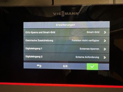

Die Smart-Grid Funktion wurde über die Inbetriebnahme Einstellungen nachträglich aktiviert.
Digitaleingang 1 steht auf Externes Sperren, Digitaleingang 2 auf Externe Anforderung.
2 Relais - Kontakte wurden an 134.1 -- 134.4 sowie 134.1 -- 134.5 angeschlossen.
Beide Kontakte sind aktuell nicht geschlossen - also WP im Normalbetrieb.
In der ViCare APP bei SG Ready steht ebenso Normalbetrieb.
Schalte ich einen der 2 Kontakte oder auch beide, erscheint "Erzwungener Betrieb".  im Display als auch beim SG-Ready Status in der APP. Die aktive Betriebsart 3 oder 4 wird leider nicht angezeigt.
Ich dachte, ich hätte alles verstanden und richtig gemacht.
Über Nacht hatte ich beide Relais ausgeschaltet, also Normalbetrieb. Wurde mir auch so angezeigt.
Heute Früh durfte ich mit 28°C kaltem Wasser Duschen. Speichertemperatur 28°C und die  Wärmepumpe blieb aus. Im Display stand weiter Normalbetrieb.
Schalte ich das Relais (134.1 -- 134.4) läuft die WP irgendwann los. Das gleiche wenn beide Relais schalten.
Wenn ich es richtig verstanden habe, sollte die Anlage aber auch ohne die Kontakte im Normalbetrieb laufen.
Habe ich was vergessen einzustellen oder falsch verstanden?

Ich habe gerade alles nochmal überprüft. Es ist richtig angeschlossen
Relais 1  - schaltet zw. 134.1 -- 134.4
Relais 2  - schaltet zw. 134.1 -- 134.5
Aktuell sind beide Relais "Aus". (keine Spannung an 134.4 und 134.5)
Habe auch mal die Drähte abgeklemmt.
Im Display erscheint Normalbetrieb. Nach ein paar Sekunden steht "Aus", danach wieder Normalbetrieb.
Anlage ist und bleibt aus.
Schalte ich einen der beiden Kontakte oder auch beide, steht "erzwungener Betrieb"

Hallo Floh,
manchmal habe ich das Gefühl, ich habe gar keine Viessmann Anlage. Es steht nur auf dem Gehäuse 🤔
Ich hatte ja gestern explizit die Smart Grid Verdrahtung und Einstellungen überprüft.
Beide Kontakte sind offen, WP zeigt Normalbetrieb und Anlage blieb den ganzen Tag aus.
Nachdem gestern Abend die Speichertemperatur bei 25°C angekommen war, habe ich das Relais 1 (143.1 -- 143.4) eingeschaltet. Dann lief die WP an und hat den Speicher auf 60°C aufgeladen.
Normalerweise schaltet sie bei 50°C ab.
Diesen Zustand hätte ich eigentlich erwartet, wenn beide Kontakte 143.1 -- 143.4 und 143.1 -- 143.5 geschaltet hätten. Ich kann mir das alles nicht erklären.
Haben denn die Einstellungen der Digitalen Eingänge 1+2 damit etwas zu tun?

Danke für die schnelle Antwort. Denke mit dieser Schaltung sollte die Zwangsöffnung möglich sein.
Unbeantwortet blieb mir jedoch die Frage welcher Parameter ist bei der Kombination 143.4=0 /143.5=1 für die max. Warmwassertemperatur richtig! Ist es Parameter 504.4???
Nein, mit der Software sollte es in jedem Fall funktionieren. Was deine Smart Grid Ansteuerung betrifft, hier muss sichergestellt werden, dass keine Fremdspannung vorhanden ist, damit die einzelne Umschaltung korrekt funktioniert.
Über den Parameter 2543.2 wird die Erhöhung des Warmwasser-Sollwerts vorgegeben. Übrigens kannst du über das Gateway den Smart Grid Zustand auch vorgeben.

ich führe den Draht von 143.1 auf 2 potentialfreie Relais. von den beiden Kontakte geht es zu 143.4 und 143.5.
Ziehe ich den Stecker an der WP, ist die Spannung an den beiden Relais weg. Also definitiv keine Fremdspannung.
Zudem sehe ich auf dem Display und in der APP, dass sobald einer der Kontakte schaltet, der Signalzustand "erzwungener Betrieb" angezeigt wird. Demnach erkennt die WP die Schaltzustände.

Über die Kontakte 143.4 (A) bzw. 143.5 (B) kann die SmartGrid-Funktion direkt an der Wärmepumpenregelung ausgeführt werden. Die Ansteuerung erfolgt dabei über ein separates Schütz, welches einen potentialfreien Kontakt zwischen 143.1 und 143.4 (A) bzw. 143.5 (B) herstellt.
Die Funktionen die darüber ausgeführt werden können, sind folgende:
■ kein Kontakt geschlossen: Wärmepumpe ist im Normalbetrieb
■ Kontakt (A) geschlossen: EVU-Sperre
- Verdichter AUS
- Heizwasser-Durchlauferhitzer kann eingeschaltet werden, die Freigabe erfolgt über den Parameter 2544
■ Kontakt (B) geschlossen: Betrieb der Wärmepumpe mit angepassten Temperatur-Sollwerten für verschiedene Funktionen.
- Der Verdichter schaltet sich nur bei Bedarf ein. Die gültigen Einschaltbedingungen für die jeweilige Funktion müssen erfüllt sein. Für die jeweilige Funktion muss im Zeitprogramm eine Zeitphase aktiv sein.
- Auf den Heizwasser-Durchlauferhitzer haben die angepassten Temperatur-Sollwerte keinen Einfluss. Der Heizwasser-Durchlauferhitzer wird bei Unterschreitung der Grenzen eingeschaltet, die ohne Smart Grid gelten.
Betrieb der Wärmepumpe mit angepassten Temperatur-Sollwerten für verschiedene Funktionen. Die Änderungen werden mit folgenden Parametern eingestellt:
- Raumbeheizung - Smart Grid Sollwertanhebung für Raumtemperatur Parameter 2543.0
- Raumkühlung - Smart Grid Sollwertanhebung für Raumkühlung Parameter 2543.1
- Trinkwassererwärmung - Smart Grid Sollwertanhebung für Trinkwassererwärmung Parameter 2543.2
- Erwärmung Heizwasser-Pufferspeicher  - Smart Grid Sollwertanhebung für Heizbetrieb Heizwasser-Pufferspeicher Parameter 2543.3
- Kühlung Heizwasser-Pufferspeicher - Smart Grid Sollwertabsenkung für Kühlbetrieb Heizwasser-Pufferspeicher Parameter 2543.4
■ Kontakt (A) und (B) geschlossen: Die Anlagenkomponenten werden auf die eingestellten max. Temperaturen beheizt oder auf die Mindesttemperaturen gekühlt. Der Verdichter schaltet sich sofort ein, auch wenn keine Zeitphase im Zeitprogramm aktiv ist.
Im Modus 4 wirken die folgenden Maximalwerte Heizen, Kühlen und Warmwasser:
- Max. Vorlauftemperatur Heiz-/Kühlkreis 1 Parameter 1192.1
- Max. Vorlauftemperatur Heiz-/Kühlkreis 2 Parameter 1193.1
- Max. Vorlauftemperatur Heiz-/Kühlkreis 3 Parameter 1194.1
- Max. Vorlauftemperatur Heiz-/Kühlkreis 4 Parameter 1195.1
- Max. Warmwassertemperatur Parameter  504.4
- Min. Vorlauftemperatur Kühlung Heiz-/Kühlkreis 1 Parameter  2409.0
- Min. Vorlauftemperatur Kühlung Heiz-/Kühlkreis 2 Parameter 2410.0
- Min. Vorlauftemperatur Kühlung Heiz-/Kühlkreis 3 Parameter 2411.0
- Min. Vorlauftemperatur Kühlung Heiz-/Kühlkreis 4 Parameter 2412.0
wir mussten ja mehrere Monate warten, bis ein Servicetechniker ins Haus kam um auf alle Geräte ein Software Update aufzuspielen.
Seither werden alle Schaltzustände, wenn Kontakt A, B oder A+B geschlossen, am Display entsprechend der Funktion angezeigt.
Das einzige was auch gut funktioniert ist die EVU Sperre. Dabei bleibt die Anlage auch aus.
Was nicht oder nur teilweise funktioniert ist, wenn beide Kontakt A+B (max. Sollwerte) geschlossen sind.
Diesen Kontakt nutze ich, wenn PV-Überschuss vorhanden.
Dann würde ich gerne den Speicher auf 60°C erwärmen.
Ich habe es so verstanden, dass dann die WP sofort starten müsste, auch wenn das Zeitprogramm inaktiv ist.
Bei mir startet die Anlage leider nicht sofort.
Kann es sein, dass hier noch Temperaturunterschiede eine Rolle spielen, wenn die WW-Temperatur nicht weit genug vom Sollwert liegt?
Wolfgang
