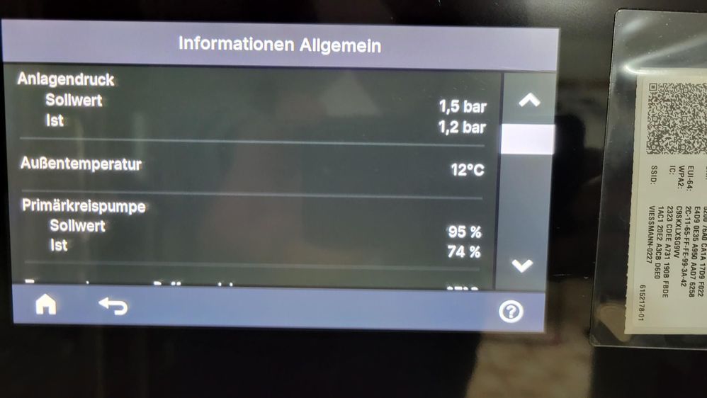

Ich habe unter "Informationen Allgemein" bei der Primärkreispumpe starke Abweichungen zwischen Sollwert und Istwert ? Soll 100% - Ist 57%. Ich habe auch über die mobile VI Guide App einen Aktorentest - Stellantriebtest durchgeführt. Auch hier starke Abweichungen zwischen Soll und ist. Mich interessiert wie der Istwert ermittelt wird? An der Pumpe selbst ist meiner Meinung nach ja keine Sensor.

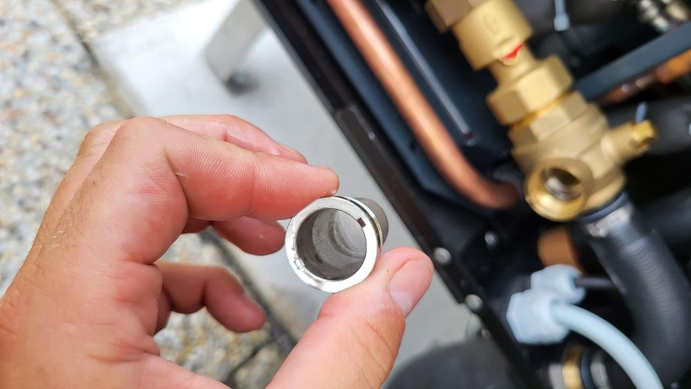

Hallo, meine Anlage ist am 12.7.2023 vom VI Techniker in Betrieb genommen worden. Er hat mir den Unterschied so erklärt, dass in der Ausseneinheit ein Feinsieb montiert ist. Wenn dieses verschmutzt dann sinkt auch der Istwert erheblich. Bei mir war es in kurzer Zeit (ca. 2 Stunden) auf 54%. Er hat mir dann auch gezeigt wie ich das Sieb selbst reinigen kann, damit der Unterschied zwischen Soll und ist wieder möglichst klein ist. Falls Du dazu noch etwas wissen willst sende ich es Dir gerne zu. Habe dazu eine kleine Fotodoku gemacht. lg Franz
Würde mich tatsächlich interessieren. Ist der Ist-Wert bei dir im Normalzustand nahe am Sollwert? Bei mir sind es 95% Sollwert und 49% Istwert. Da sind also Welten dazwischen, und da die Wärmepumpe auch diverse Probleme hat, wäre das eine wichtige Information.
Hallo, wenn ich kann helfe ich gerne da ich auch das gleiche Problem hatte. Bei ist das gleich bei der Inbetriebnahme aufgetaucht. Der Ist Wert soll in der nähe des Soll wertes sein. Bei mir war in der Ausseneinheit das FeinFilter zugesetzt. Daher hatte ich auch so einen solchen großen (95 Soll und 74 IST) Unterschied. Nachdem ich das Feinsieb in der Ausseneinheit gesäubert hatte (war ziemlich von den Heizablagerungen im Wasserkreislauf zugesetzt) habe ich jetzt Soll und IST meistens gleich. Hoffe die Fotos helfen Dir weiter. LG Franz

Hallo, hast wegen des Schmutzes vollkommen recht. War bei mir auch so. Meine ist am 12. Juli 2023 in Betrieb gegangen. Die Reinigung des Filters hat mir der Monteur bei der Inbetriebnahme gezeigt, da mein Filter innerhalb von 15 Minuten zugesetzt war. In der Reihenfolge der Tätigkeiten sende ich Dir die Fotos mit Hinweisen zu. Die Bildbeschreibung siehst Du wenn Du das jeweilige Bild öffnest.

Der Sollwert ist lediglich ein Max. Wert für die Pumpenregelung. Das ist aus meiner Sicht eine Proportionaldruckregelung. Je weniger Widerstand im System (z.B. weniger Schmutz im Sieb), umso höher die für durchsatzproportionalen Druck erforderliche Leistung.
Eure Beobachtung passt zu meiner.
Nachtrag: Die Pumpenregelung sieht mehr nach einer Konstantdruck Regelung aus, was aber ebenfalls höhere Leistungen nach sich zieht, sobald der Durchsatz steigt.

So also das Reinigen des Filters ist super einfach und klappt wirklich ohne grosse Mühe. Mein Filter war richtig verdreckt, ich glaub ich lass die Anlage jetzt ein paar Tage laufen und reinige den Filter dann nochmals. Nach dem Filter reinigen lohnt es sich auf jeden Fall mit einer Sprühflasche Wasser reinzuspritzen wo der Filter sitzt, da ist eine richtige Schwarze Suppe rausgelaufen. Die Pumpe hat jetzt einen Ist Wert von 61% wenn Soll 95% ist

Mal ne blöde Frage.... das ist das für ein Schlüssel mit dem Du den Siebverschluss geöffnet hast?
Mein Werkzeugkasten gibt nichts passendes her und mit der Pumpenzange wird's vermutlich nicht gehen ohne da was Kaputt zu machen.
Habe mir einen passenden Fahrradschlüssel mit der Flex zurechtgeschliffen. Gebe ein Foto vom Schlüssel des Monteurs bei. Mit dem Vorderteil des Universalschlüssel hat er das Sieb rausgedreht. Mein selbstgemachtes schaut so ähnlich aus. lg Franz
Ich hab glaub ich einen 10 Schlüssel benutzt um das Ventil zu schließen, einen 19er um die Kappe zu öffnen. Sieb kriegst du mit einer Münze raus
Dankeschön - weißt Du noch mit welcher Münze du es rausbekommen hast? Ansonsten muss ich halt bei der nächsten Reinigung probieren.
Lg Franz
Leute, das ist ein spezieller ACHTKANT-Schlüssel mit SW 19 mm für den Deckel des Siebeinsatzes.

Leider fehlt mir die Schlüsselgeometrie zur Siebseite, evtl. kann diese noch jemand beisteuern ?
Mit einem Standard 19er Gabelschlüssel läuft ihr Gefahr das weiche Messing infolge zu geringer Überdeckung rund zu drehen.

Ich hab eine 50 Cent Münze benutzt, aber das ist nicht ganz optimal weil diese keine glatte Kante hat

Also bei mir steht der Sollwert der Primärkreispumpe auf 90% und der Ist auf 31%. Das Reinigen des Filters hat fast keine Verbesserung gebracht. Der Filter war auch nur leicht verschmutzt. Woran könnte die große Abweichung denn ansonsten liegen?
