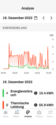

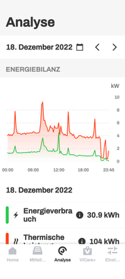

nein, im Winter reichen die 3+3h heizen nicht aus. An kalten Tagen läuft die Wärmepumpe komplett durch. Aber sobald es etwas wärmer wird, beginnt die Anlage bei uns zu takten. Das passiert, weil unser Haus die Wärme langsamer verliert, als die Wärmepume liefert. Dadurch muss die WP dann zwischendurch immer mal wieder abschalten. Das ist dann das berühmt berüchtigte Takten. Das siehst Du hier (am 19.12.) sehr deutlich:
Am 18.12.2022 hatten wir um 8 Uhr morgens -10°C. In Verlauf des Tages stieg die Temperatur an. Um 17 Uhr waren es +1,1°C. Anschließend fiel die Temperatur jedoch nicht. Im Gegenteil, der 19. Dezember war sehr warm.
In der Kurve siehst Du, dass am 18.12. über den ganzen Tag mindestens 4kW Wärme ins Haus gingen. Ab 22 Uhr jedoch schaltete die WP ab, weil die Wärme vom Haus nicht mehr aufgenommen wurde. Das erkennt die WP an der Temperatur Differenz zwischen Vorlauf (Richtung Heizkörper) und dem Rücklauf (von den Heizkörpern kommend). Wenn diese Differenz klein wird, nimmt das Haus keine Wärme mehr aus der Heizung an und die WP kann abschalten.
Über Nacht hat die Anlage dann nicht geheizt und ist am 19.12 um etwa 4:30 Uhr zu unserer "normalen" Heizzeit wieder angesprungen. Auch der Warmwasserblock am Mittag ist in den Daten vom 19.12. gut zu sehen. Am 19.12. um 8 Uhr morgens waren es bereits +5.6°C und zum Abend hin wurden um 22 Uhr warme +9.9 °C gemessen. Dadurch wurde die Wärme nicht durchgängig benötigt und die WP ging immer an und aus.
Für unsere aktuelle Einstellung der Heizkurve habe ich etwa 4 Monate die Daten beobachtet und mit der Neigung und dem Niveau experimentiert. Aktuell sind wir bei einer Neigung von +0,8 und einem Niveau von +8. Dadurch haben wir laut Heizkurve bei
+10°C Außentemperatur eine Vorlauftemperatur von +28°C und bei
0°C Außentemperatur sind wir schon bei 37°C Vorlauf. Bei
-10°C Außen gehen wir mit 44°C in die Heizkörper.
Anhand dieser Werte bin ich der Meinung, das unsere (= deine Anlage) für unser Haus ein wenig zu groß ist. Daher reduziere ich bei uns die Heizphasen um das Takten der Anlage zu vermeiden.
