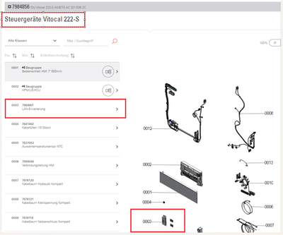

sorry, wenn ich den alten Thread hier wieder raushole, aber ich habe heute Artikel: 7984901 im Netz gefunden. Laut Beschreibung ist es "Viessmann LAN-Anschluss-Erweiterung zur Gerätemontage".
Ist das der lang ersehnte RJ45-Port? Ich habe leider keine weiteren Informationen dazu im Netz gefunden.
lG Olaf
Danke für die Info, ich habe bei meinem Fachpartner mal angefragt.
Unter https://www.viessmann.com/etapp/parts/de/0500/7984901/mainunit_compatibility?sparePart=7984901 wird es als LAN-Erweiterung gelistet.

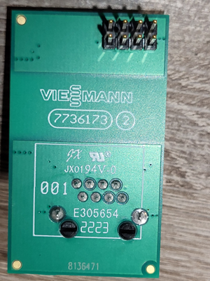

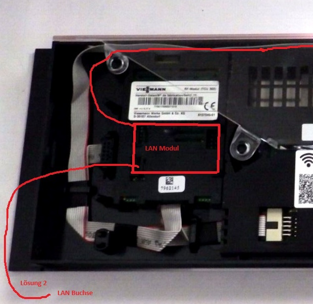

Die open3e Community war natürlich auch schon diesbezüglich fleissig, und war dabei ja auf das hier gestossen (Fotos mit hoffentlich freundlicher Genehmigung von Dustin):
Das Boardchen wird an den dafür vorgesehenen Platz in der Wärmepumpe gesteckt, nur das mit der RJ45 Buchse ist so eine Sache...
und das Resultat ist das hier:
Nun ist die Nummer dieses Boards eine andere als sämtliche hier genannten und das Board ist auch nicht einzeln erhältlich, weswegen wir schon überlegt hatten, es einfach nachzubauen, und es könnte für 40..50eu angeboten werden (der dicke Übertragerchip da drauf ist relativ teuer).
Ich habe bisher nichts von dem oben erwähnten Viessmann Board gesehen, von daher weiss ich nicht, ob es im Prinzip dieses ist, und abgesehen von der Mechanik-Thematik des RJ45 Anschlusses weiss ich auch nicht, wozu es da etwas anderem/neuem bedürfte....

Das von Viessman angebotene Teil ist wohl dann doch was anderes, zumindest für meine Vitocal 252-A.
--> Vitocal 252-A AWOT-E-AC 251.A16, Vitocharge VX3 Typ 8.0A mit 15kW Speicher, Backup-Box 3-phasig, Vitoset Aqua 42D
Chip von Würth-EL. (aus CN) LAN-Transformator, SMD, 1:1, 350uH 749014012 10+ ~ 9,60 brutto
Das neue Item von VM ist zusätzlich in einer Plaste-Box, macht Sinn für draußen 🙂
