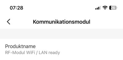

Ich habe heute das gleiche Problem. Laut meiner App kann ich das Kommunikationsmodul nicht neu starten. Ich kann es lediglich abmelden, dann gehen aber kleine Daten verloren...
mein Modul ist bezeichnet mit LAN-Ready, ist also ein Anschluss per LAN doch möglich bei der Vitocall 250?

Könntest du bitte von dem "LAN-Ready" ein Foto posten?
Im Menü unter Information gibt es bei mir Geräte-Status nicht. Ich kann lediglich die Info zur Kommunikationseinheit in der App finden... istvdad die gewünschte Nummer?
Hallo CQ,
ja, die Nummer findest du auch unter "Kommunikationsmodul" in den Einstellungen der App, also quasi weiter unten auf dem abgeschnitten Screenshot, den du bereits gepostet hast.
Hier ist die Nummer
7736172025463225

könntest du bitte einen Screenshot posten, was dir in der App unter Einstellungen - Kommunikationsmodul angezeigt wird, also einen Screenshot auf dem du den Button "Kommunikationsmodul neu starten" vermisst?
Das verbaute Modul gibt es als WLAN und als LAN Version, in Wärmepumpen ist die WLAN Version verbaut - eine Einbindung über LAN ist leider nicht möglich
