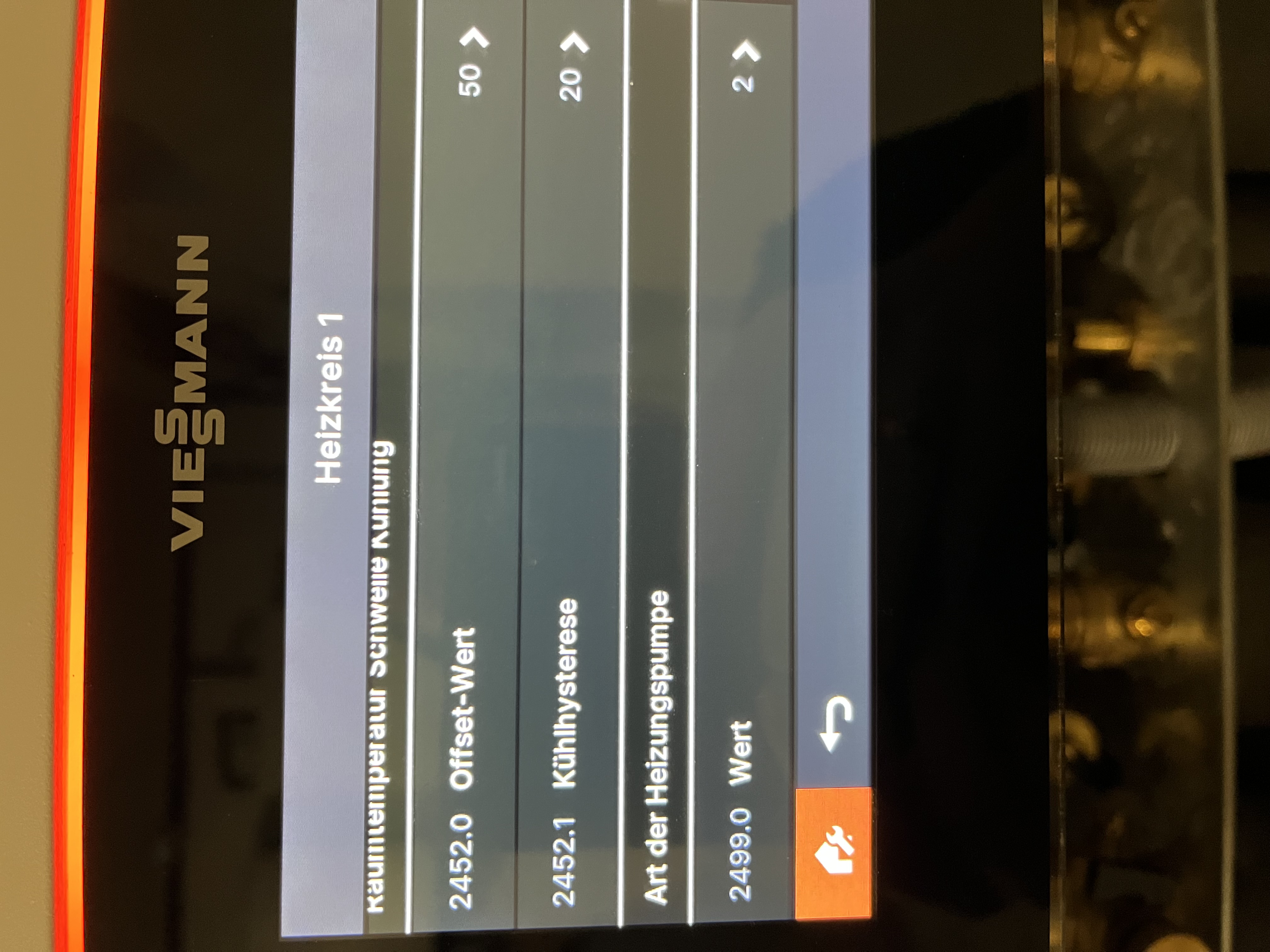

besteht für die Heizkreise auch die Möglichkeit die Hysterese anzupassen ?
Welche Parameter wären das ?
Wo ist der Parameter 1085, kann man den suchen ?
Der ist unter der Gruppe Warmwasser.
Die Hysterese für den Heizkreis 1 findet man unter 3335.
den Parameter gibt es in meiner Steuerung nicht.
Die Einstellung der Hystere ist nur für Anlagen mit 2 getrennten Heizkreisen vorgesehen. Habt ihr ein solches System? SW Version 2440.

Das kann ich so nicht bestätigen. Ich kann auch bei meiner 1C-Anlage die Hysterese seit 2440 einstellen.
Wie ist den deine Anlagenkonfiguration eingestellt?
Lg
Ein Heizkreis mit Radiatoren ohne Speicher und integrierter WW-Speicher.
Alles klar, dann sind die mit Heizwasserpufferspeicher oder Kombispeicher außen vor, weil dort geht nix.
